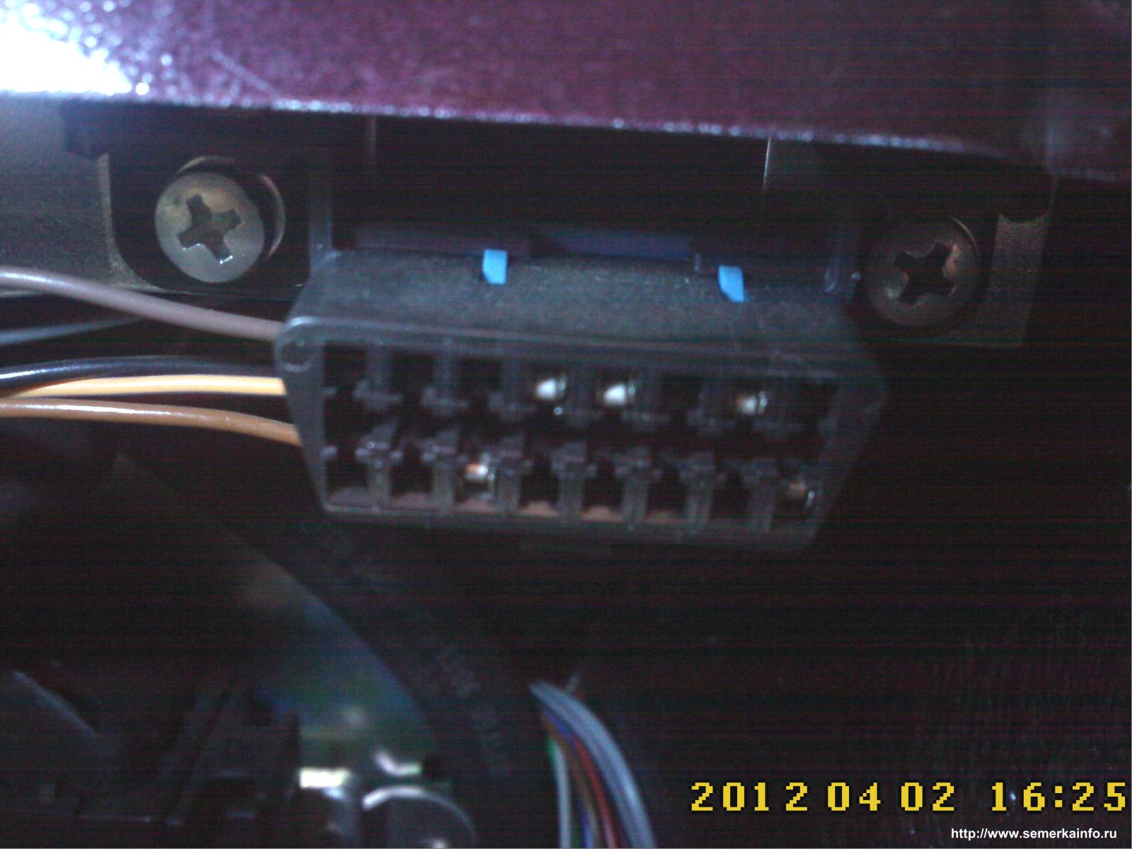

съездил на перепрошивку, только что то не понял что вшили.БК определил опять как и было М 7.9.7 ,сказали что прошивка 2012 года а какая не сказали.Как узнать чем перепрошили?а перепрошили вроде как на евро-2.У меня автел на снимке выше был.(евро 3) попробую убрать катализатор и второй кислородный датчик,посмотрю что покажет БК.А вдруг будет ошибка ,то это наверно значит что меня обманули ,да?
