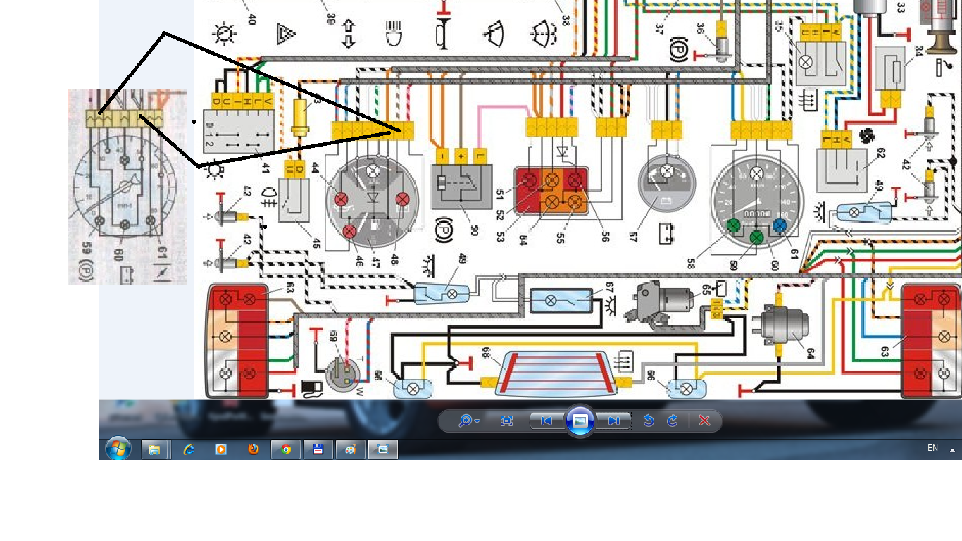

стоит тахометр 2106 на него приходит провод черный на контрольку (я его подключил в оранжевому по проводке 2105 а а серый с черной полосой с тахометра на бело коричневый проводки 2105
ша попробую совместить!!!

во как я подключил если мне память не подводит! контрольку
единственое что при выключении зажиганя и при переводе его в положение стоянка но при этом мотор еще крутиться контролька загораеться а потом после стоп мотора тухнет!

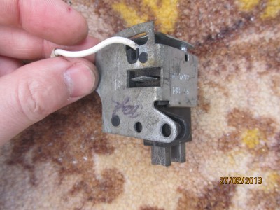

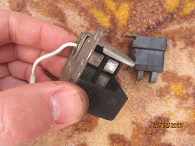

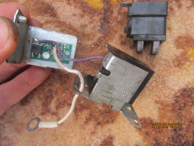

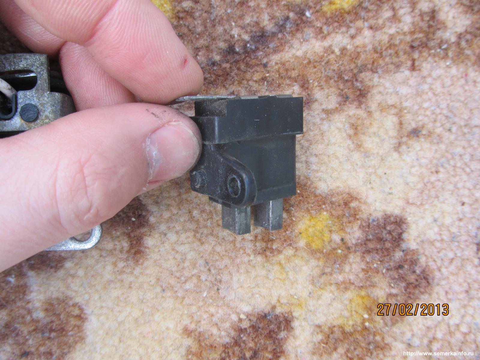

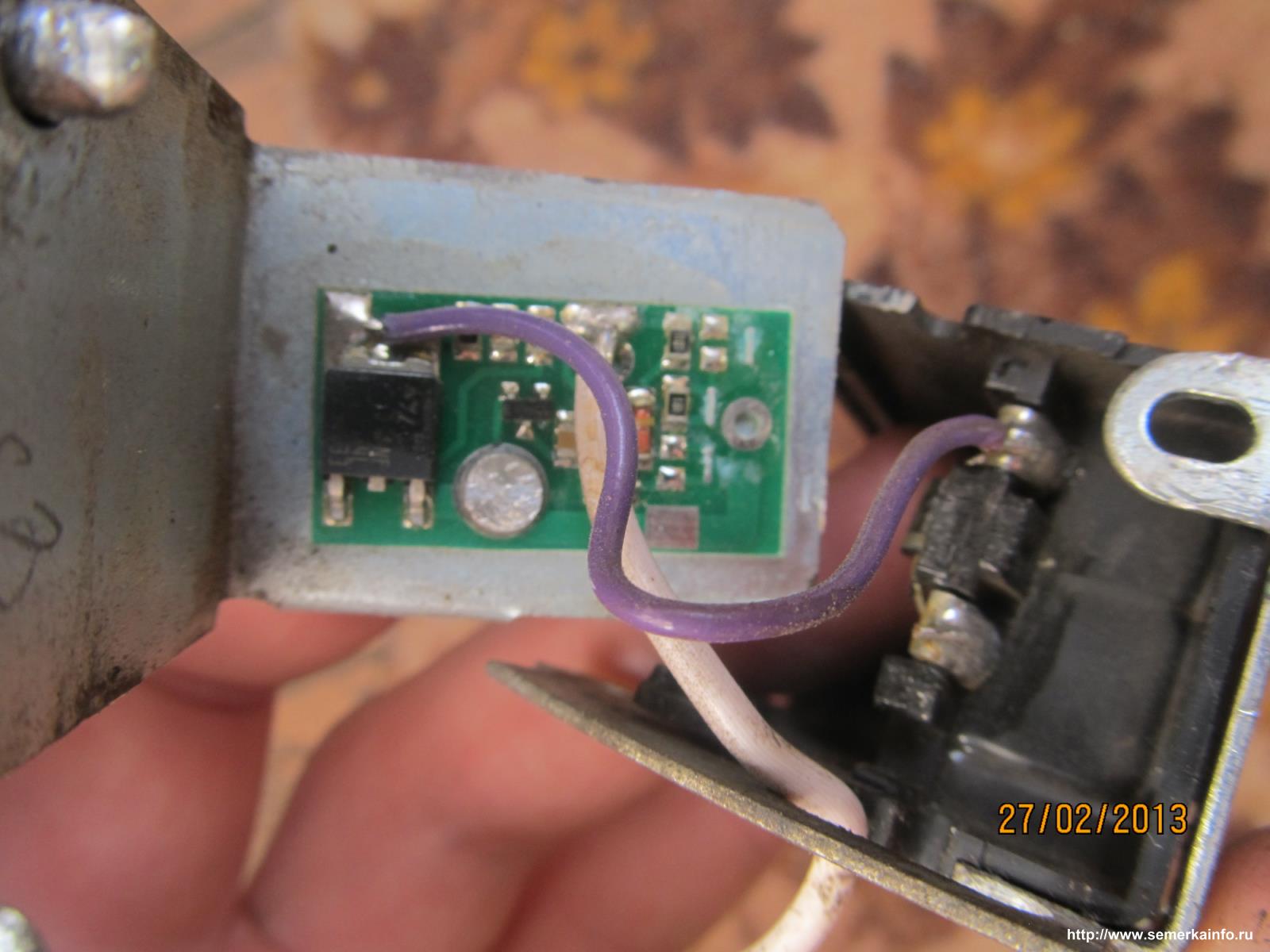

Вопрос. 1. Почему у меня на машине стоит внешний РН если в гене стоит встроенный(рабочий я проверил) РН?
2. Если я правильно понял у меня обычный генератор 37.3701 до 1996 года(по форме встроенного РН)?!
Вернёмся к нашим баранам.... Вот встроенный РН со щёточным узлом. Вопрос тот же зачем мне выносной РН 121???

dofs писал(а): Вопрос тот же зачем мне выносной РН 121???
нафик не нужен, я ж писал что вывод 61 для контрольной ламы,
понять что у тебя там за колхоз с проводкой нереально.
dofs писал(а):Если я правильно понял у меня обычный генератор 37.3701 до 1996 года(по форме встроенного РН)?!
не до 1996, а с 1996
И схема электрооборудования должна соответствовать схеме с генератором 37.3701

dofs
Сообщения: 15
Зарегистрирован: Вт дек 11, 2012 10:22:18
Модель авто: ВАЗ 2107
Re: Все вопросы про ГЕНЕРАТОР. Том 3
Непрочитанное сообщение dofs » Ср фев 27, 2013 11:55:19
Попробую без выносного РН121 соединить напрямую 61 вывод ну ит.д. . Подключить лампочку АКБ. Посмотреть на напряжение бортовой. Хомуты все от старого хозяина хочу убрать. Подключусь согласно схеме 37.3701. Спасибо за помощь...
