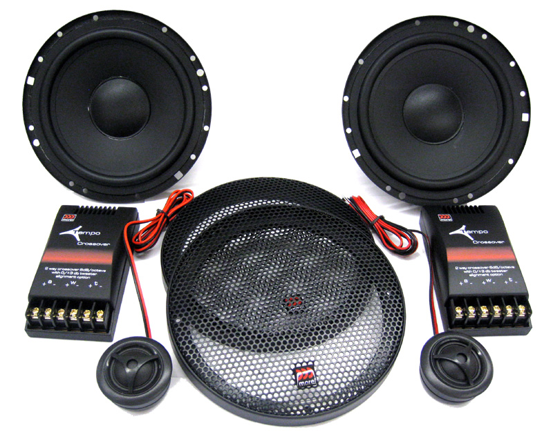

Непрочитанное сообщение Smarticus » Пн май 06, 2013 9:46:14
Немножко подниму темку. На выходных заклеил передние двери и поставил маленькие ништяки. С проклеенными дверьми реально меньше устаешь за рулем.
Звук порадовал, чистенько играют

Непрочитанное сообщение prostovanzo » Пн май 06, 2013 9:57:05
ништяки зачетные! :clap2:
чем/как проклеивал?)

Непрочитанное сообщение Smarticus » Пн май 06, 2013 10:01:59
prostovanzo писал(а):ништяки зачетные! :clap2:
Звук очень порадовал доволен на пятерочку! Клеил М1 stp 2мм, толще не советую, петли отвалятся, на передние двери нужно 3,5 листа, я брал 4 по 170 рубликов листик, грел строительным феном немного и небольшими кусочками лепил. Чтобы двери "играли" клеил внешнюю сторону двери и все дырки на каркасе двери, так сказать чтобы был объем.

Непрочитанное сообщение Йожык » Пн май 06, 2013 10:17:14
Smarticus писал(а):Немножко подниму темку. На выходных заклеил передние двери и поставил маленькие ништяки. С проклеенными дверьми реально меньше устаешь за рулем.
Компонентная акустика и шумка - зачот :thum1:
