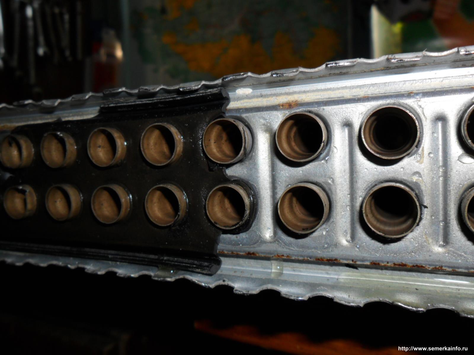

Непрочитанное сообщение metallict422 » Вт июн 18, 2013 7:34:02
Может кто пояснит, ищу сейчас радиатор (не себе) нашел две категории, первая более дешевая, но с примечанием сердцевина алюм.крепл.механич. / сборники пластиковые, другая более дорогая, с примечанием сердцевина алюм.пайка / сборники пластиковые. Может кто сталкивался, что это за отличие такое в сердцевине и стоит ли отдавать предпочтение более дешевому с "механическим креплением"?
Поблагодарили: 1275 раз
Re: Система охлаждения. Общие проблемы, том 3.
Непрочитанное сообщение zombie177rus » Вт июн 18, 2013 7:57:24
Я бы взял с пайкой...
Сообщения: 11089
Непрочитанное сообщение metallict422 » Вт июн 18, 2013 8:28:20
Да пока только такой вариант и рассматривается. Просто хотелось бы для себя разобраться в чём отличие...
Сообщения: 42219
Поблагодарили: 5096 раз
Непрочитанное сообщение Буйный » Вт июн 18, 2013 16:18:00
metallict422 писал(а): Просто хотелось бы для себя разобраться в чём отличие...
Здесь всё не так сложно, Саш. Вот смотри, на моих фотках бюджетное средство решения уплотнения торцов трубок в опорной пластине бачка - развальцовка по резине.Последняя имеет свойство усыхать от времени и температуры, получите течь. Пайка этого места решает проблему. Да, дороже и выше трудоёмкость. Но и ходимость на порядок выше при надлежащем качестве пайки.
