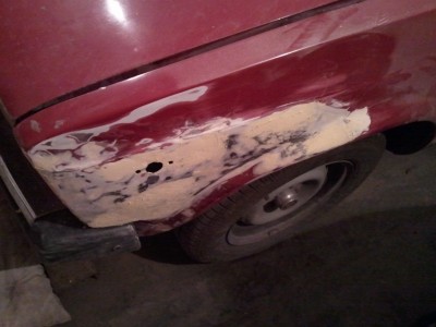

Совсем недавно один мастер выправил левое переднее крыло, что послужило поводом для частичной покраски передних крыльев, половины багажника (видно на фото), и некоторых других частей авто. Делал вместе с отцом в гараже, получилось криво, но для первого раза сойдет, как мне кажется.
Ужасно наложенная шпатлевка

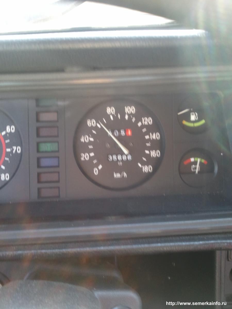

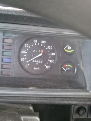

5) Стрелка уровня бензина сместилась в верхнюю часть прибора, теперь ее вообще не видно. Один раз уже переставлял ее, помогло на пару месяцев.
6) Спидометр врет на ~ 20 км.ч

ZidanCo писал(а):5) Стрелка уровня бензина сместилась в верхнюю часть прибора, теперь ее вообще не видно. Один раз уже переставлял ее, помогло на пару месяцев.
Проверить массу самого датчика!

byran писал(а):Проверить массу самого датчика!
Не, тут другое, стрелка постепенно меняет свою позицию =)
На фото хорошо видно как с увеличением пробега все больше отклоняется стрелка:
Отклонение стрелки

на датчике такое чувство что полярность перепутана

Да нет, просто на каждой кочке, ямке или рельсах стрелка чуть вверх уходит, вот и вышло, что она практически на целую шкалу вверх ушла.
Мне интересно, со спидометром можно что-нибудь сделать ? Больно сильно он врет :(

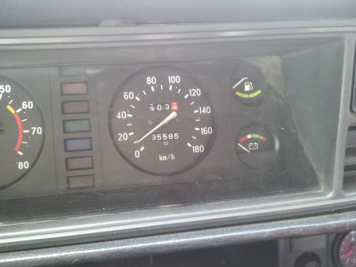

Кстати, на вот этой фотографии видно под спидометром белую потертость пластика. На приборке 2 таких места, это они издают жуткий скрип, может между этим пластиком и корпусом приборки что-то подложить, или не стоит ?
В первых числах июля планирую отдать машину на полировку. Надеюсь после этого не будет таких явных переходов между окрашенными и неокрашенными местами :)

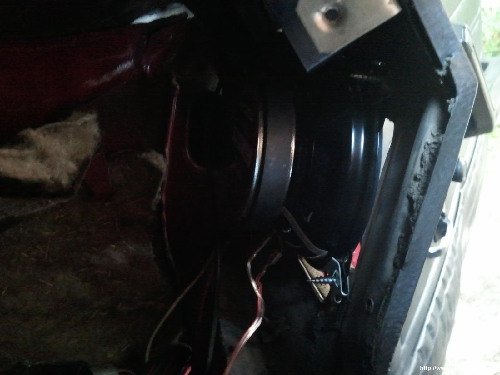

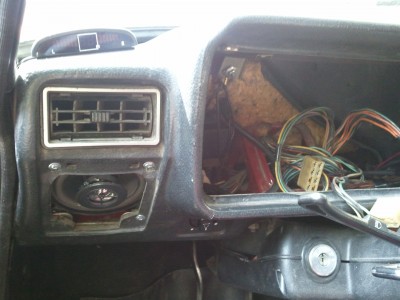

Поставил динамики Hyundai H-CF402 в торпедо.
Пришлось немного извратиться, но теперь звук более-менее сбалансирован.
Раньше звук от задних динамиков давил на уши =)
Пришлось снимать комбинацию приборов, для установки левого динамика
Крепление правого динамика
Правый динамик установлен
В магнитоле пришлось сместить баланс звука немного вперед, так, чтобы и задние и передние звучали примерно на одной громкости.

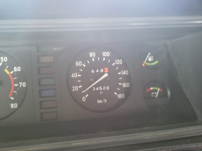

Тут за сущие копейки может подвернуться комбинация приборов от газели\волги 3110 (владимирская). В связи с этим возник вопрос:
Так как сейчас спидометр врет, из за не соответствия шестерней редуктора и коробки, наверное...
Будет ли он так же врать, если я уберу тросик спидометра, и воткну туда датчик скорости от ваз 2110 ?
Если будет врать, можно ли это дело будет подрегулировать ?

Начал работу над приобретенной приборной панелью.
Вот в таком виде она мне досталась:
Самое страшное, что с нее были сняты все крепления приборов и платы, а именно: гайки М2.5, и винты под ту же резьбу. Я объездил весь город, и вообще нигде нет в продаже настолько маленьких гаек.
Вкратце о приборной панели:
Индекс панели: 38.3801
Производства г. Владимир, старого образца, выпущена предположительно в мае 1999 года.
Тахометр и спидометр разделены. Тахометр работает от клемы W на генераторе.
Первым я сделал переходник от ВАЗовской проводки на ГАЗовскую:
Было
Стало.
Это временный вариант переходника, на случай если где-то допустил ошибку.
Затем настала очередь тахометра. Нужно из этого
Сделать это
Купил в магазине такие детали:
Резисторы:
27к - 2шт.
62к - 1шт. (Нужен минимум 1Вт)
56к - 1шт.
2.2к - 1шт.
Конденсаторы:
3.3n - 1шт. (Нужен не менее 100 вольт)
47n - 1шт.
После того, как заменил все, что нужно - пошел проверять тахометр.
Вот родной тахометр: http://youtu.be/KTz2eIS8DFw
Вот только что сделанный: http://youtu.be/ArBNcUQPx8g
По хорошему тахометр нужно как-то откалибровать, ибо по моему он немного врет.
Это пока все, что я сделал. Сейчас ищу эти чертовы гайки М2.5, осталось найти всего 5 штук, и тогда можно будет проверить переходник и панель в целом.
