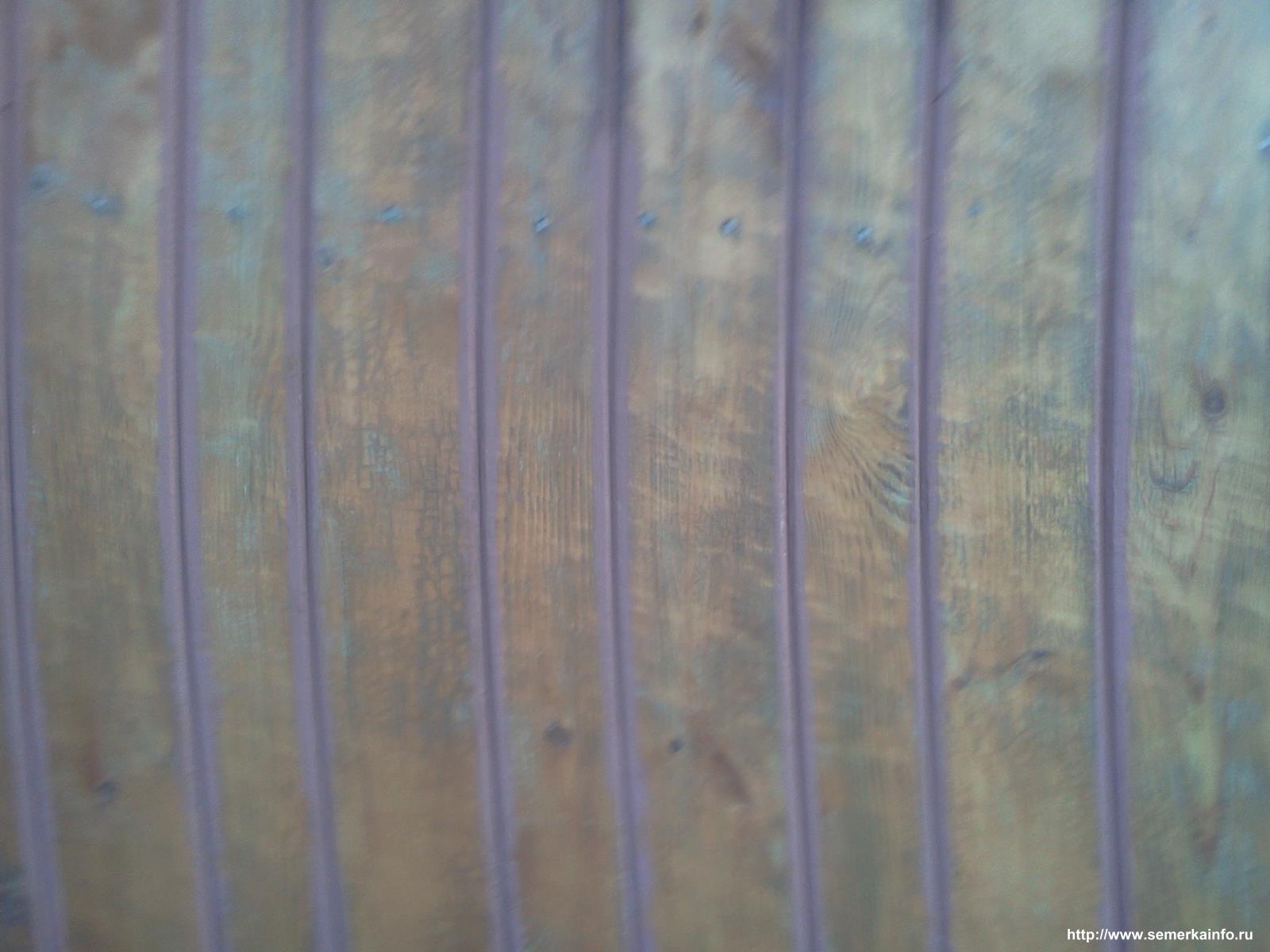

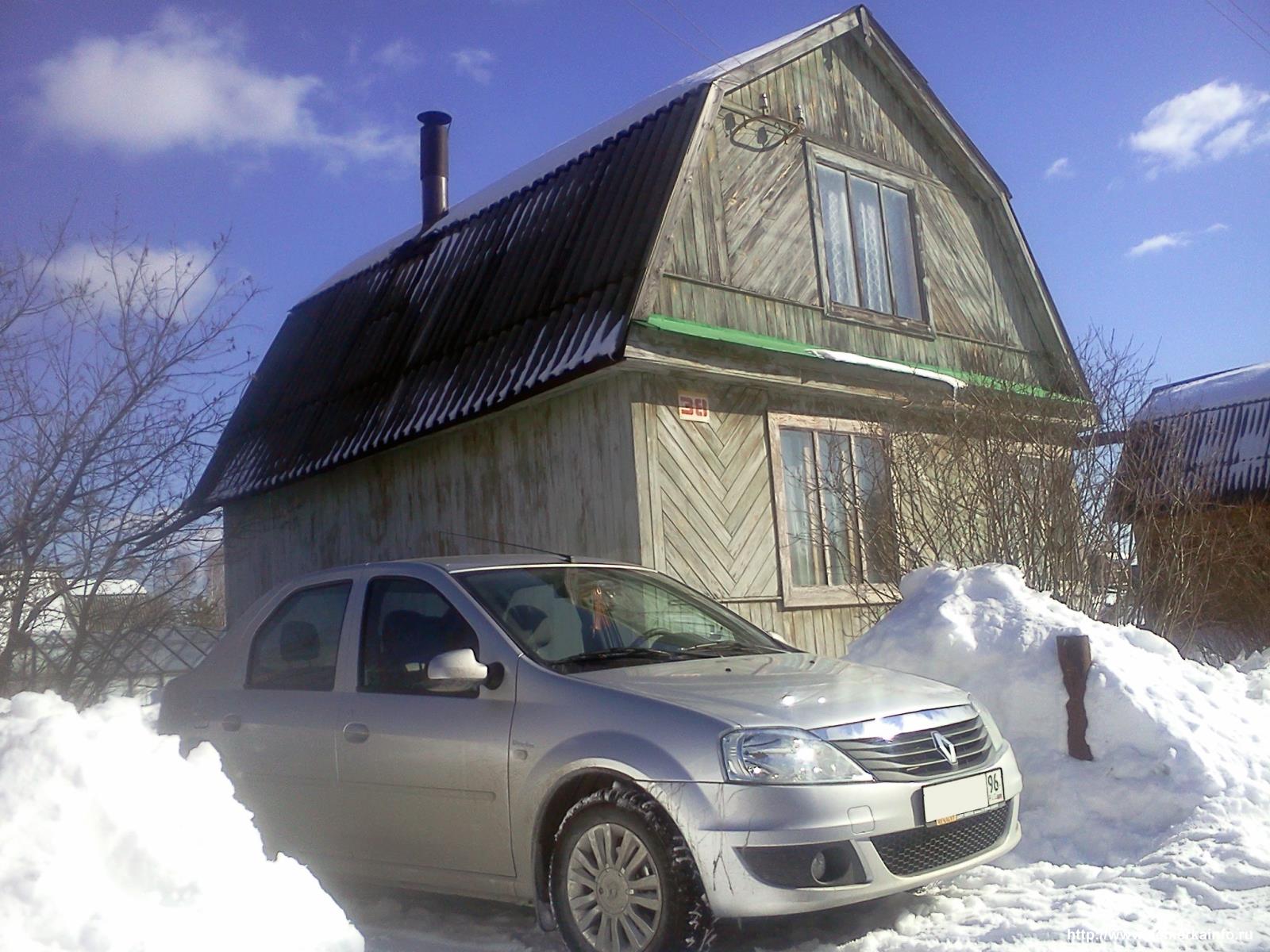

Наконец-то я собрался выложить результаты наружной обработки дома.
Итак, по порядку.
1. Старая краска была снята везде, кроме заднего фасада и переднего фронтона. Ну и горизонтальных поверхностей. Все делалось в основном болгаркой с шлифовальными дисками. Лучше всего себя показали насадки 60 (40 я бы сказал слишком сильно снимает). Всего потрачено около 10 или чуть больше насадок. Также очень помогла металлическая щетка (для снятия облупившейся краски в местах где она полностью не снималась, а также в стыках). Еще пользовались стамеской. Пробовали применять смывку, но она особо не помогла. Осталось 2 банки неоприходованных. Ну пригодятся когда нибудь наверно.
2. Где краска была снята, красили пропиткой "Омикрон" цвета тиковое дерево. Перед покраской обрабатывали огнебиозащитой в 2-3 слоя. Банки пропитки 14л хватило, даже немного осталось. Огнебиозащиты брали одну канистру 10л. На задний фасад не хватило, но там обрабатывали грунтовкой по дереву.
Где не снимали краску, покрасили фасадной краской с добавлением колера. Та же фасадная краска использовалась для закраски стыков вагонки.
3. Покрашенные пропиткой рамы решили сверху ничем не красить, все равно со временем обычная краска облезет, а пропитку просто обновить можно будет, если что.
Отдельно хочу рассказать про покраску фронтонов. Для этого была куплена 4-секционная лестница-трансформер высотой 4,7м. Один держал лестницу, другой собственно производил высотные работы. Красили с помощью 2-метрового удлинителя для валика. Кроме валика, на него наматывали по необходимости металлическую щетку или кисточку. Намучились мы с этими фронтонами, честно говоря.
Результат нас порадовал. Дом буквально преобразился из облезлого во вполне себе красивый и ухоженный. Соседям тоже понравилось.

Вот так вот замазаны стыки
А так легла фасадная краска

Как было
