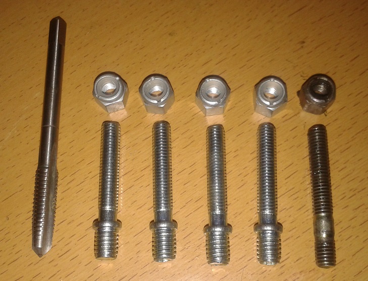

Небольшой ФОТО-ОТЧЕТ.
Прикупил ремонтные шпильки на карбюратор, радовался как дитя :)
А когда резьбу на 6 высверлил :slap: оба на, а длина резьбы ремонтной шпильки не позволяет посадить её намертво - микролюфт получается, а затягивать до упора не выходит - металл мягкий - опять резьбу сорвать можно.
Что делать? Беру болты на 6 - и кроме затяжки - еще и на герметик их сажаю.

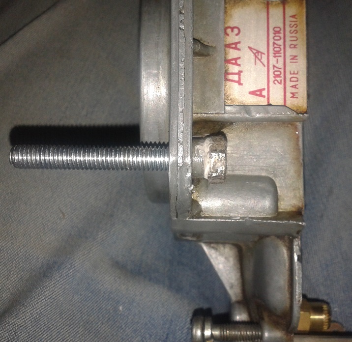

А на этом ФОТО видно:
- что и втулки родные идеально садятся
- да и шляпа болта не мешает ни как
А вот и все четыре болта - вкручены, посажены на герметик и затянуты
И ВОПРОС ЗНАТОКАМ
вопрос
а что означает буква А на маркировке???
:D значит и буква Б существует???
LOL ...это как один гаишник читает название цвета авто - Примула-210
и спрашивает - охринеть!... это что!?!... ещё 209 примул существует?... LOL
