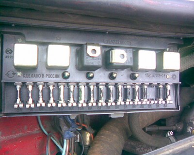

Спасайте, что это такое? У меня такого нет((( Плохо это или нет?
Клац

Непрочитанное сообщение metallict422 » Чт авг 15, 2013 11:17:06
Максимиллиан писал(а):Спасайте, что это такое?
а у тебя вообще монтажный блок хоть такой же или старого образца?

Непрочитанное сообщение Максимиллиан » Чт авг 15, 2013 11:33:35
metallict422 ну по виду такой. А как их отличить?
Ну немного другой, у меня есть еще один квадратный пустой слот справа от той перемычки.
Re: Разделение сигнализатора поворота
Непрочитанное сообщение metallict422 » Чт авг 15, 2013 11:46:00
бывает еще такой

Непрочитанное сообщение Максимиллиан » Чт авг 15, 2013 14:12:26
Вот моя панель предохранителей (рис 2). Тут нет такой перемычки (Рис.1)!
Схема сигнала в приборной панели Рис.1
Моя панель предохранителей Рис.2

Непрочитанное сообщение JOKER2105 » Чт авг 15, 2013 14:53:39
На твоем же предыдущем фото показана крышка блока предов и реле, на ней написано, какой пред и какое реле за что отвечает. В твоем случае это электровентилятор охлаждения, а раз там у тебя ничего нет, значит и вентилятор у тебя механический.
P S Вот как раз судя по тому, что ты не знаешь элементарных вещей, я настоятельно не рекомендую лезть в проводку, а если уж очень хочется, тогда начни с чего-то самого простого :)

Непрочитанное сообщение metallict422 » Чт авг 15, 2013 16:08:44
JOKER2105 писал(а):На твоем же предыдущем фото показана крышка блока предов и реле, на ней написано, какой пред и какое реле за что отвечает. В твоем случае это электровентилятор охлаждения, а раз там у тебя ничего нет, значит и вентилятор у тебя механический.
советую прислушаться, т.к. JOKER2105 всё правильно написал.
