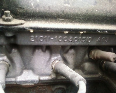

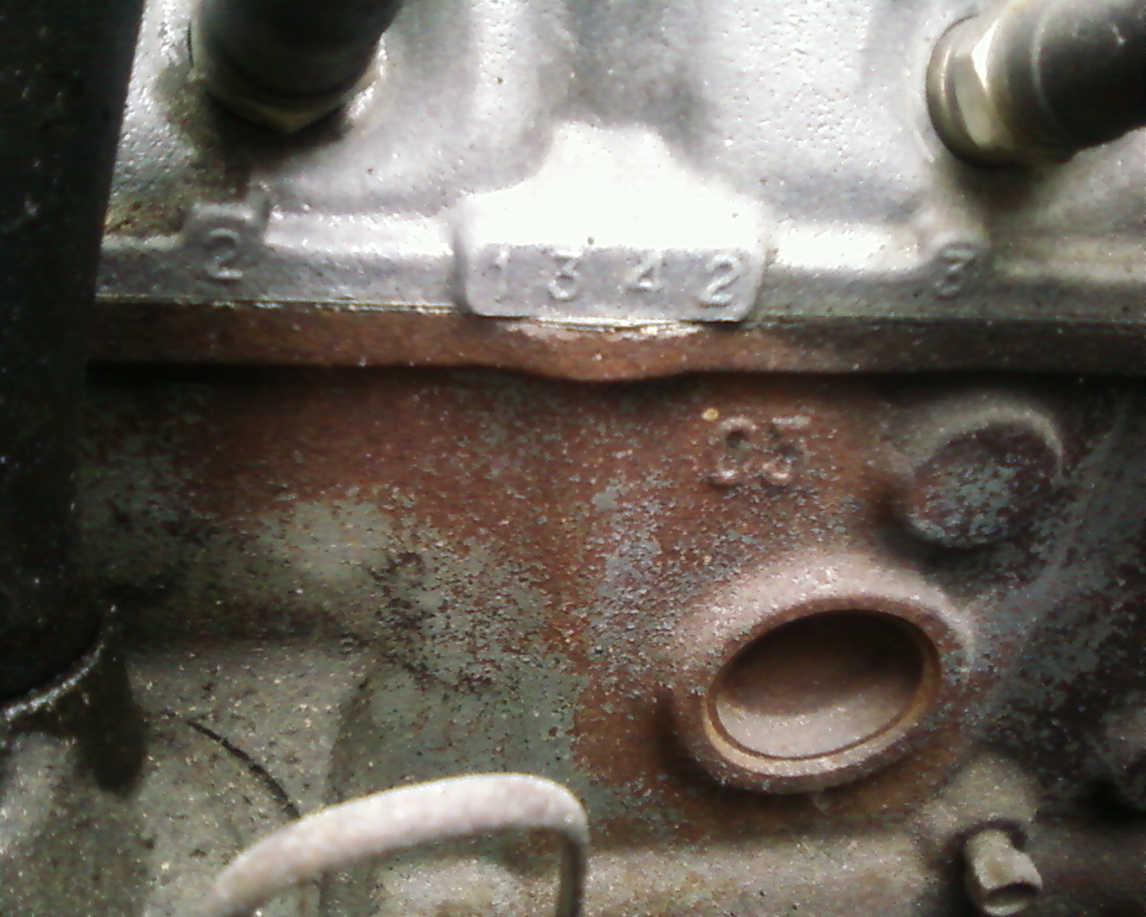

Подскажи пожалуйста у тя блок троечный или копеечный? А то я никак не могу со своим совладать. Одни говорят что 3, другие 01. Просто я смотрю, что у меня щуп справа от искроотделителя и ниже намного. И что это за трубочка от щупа идет? И куда? А то у меня такой нет.
Re: Моя шестерочка
Непрочитанное сообщение VLAD » Вт окт 15, 2013 19:58:14
У меня троечный блок, у тебя копеечный скорее всего :)
Re: Моя шестерочка
Непрочитанное сообщение Миша » Вт окт 15, 2013 20:00:49
Роминштеин писал(а):Подскажи пожалуйста у тя блок троечный или копеечный? А то я никак не могу со своим совладать. Одни говорят что 3, другие 01. Просто я смотрю, что у меня щуп справа от искроотделителя и ниже намного. И что это за трубочка от щупа идет? И куда? А то у меня такой нет.
фото блока. и номер движка. у меня 03 мотор, а щуп тоже внизу, а не в сапуне. 87 года блок.

Миш, вот фотки. Что скажите-с?

Непрочитанное сообщение fragment » Ср окт 16, 2013 13:22:29
Скажу что это троешный блок, на блоке раз 03 отлито.

Непрочитанное сообщение Роминштеин » Ср окт 16, 2013 13:44:13
fragment писал(а):Скажу что это троешный блок, на блоке раз 03 отлито.
Я вот , как бы , тоже так подумал. Но увидев у Влада троешный блок не идентичный с моим решил перепровериться.

Re: Моя шестерочка
Непрочитанное сообщение fragment » Ср окт 16, 2013 13:56:47
Сапуны разные бывают, эт не показатель модели двигателя.
