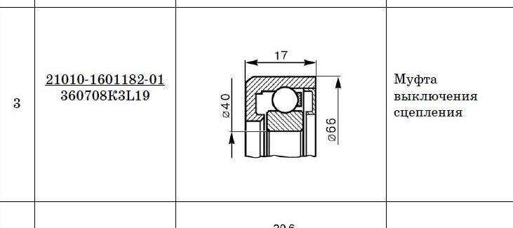

Непрочитанное сообщение Буйный » Ср окт 30, 2013 6:34:47
ОлегЗ писал(а):Кто-нибудь может померять толщину вдоль оси тольятинского выжимного?
Только сам подшип без муфты, разные данные..
Подшип 2.jpg (24.96 КБ) 12002 просмотра

Полностью в сборе 38.4.
