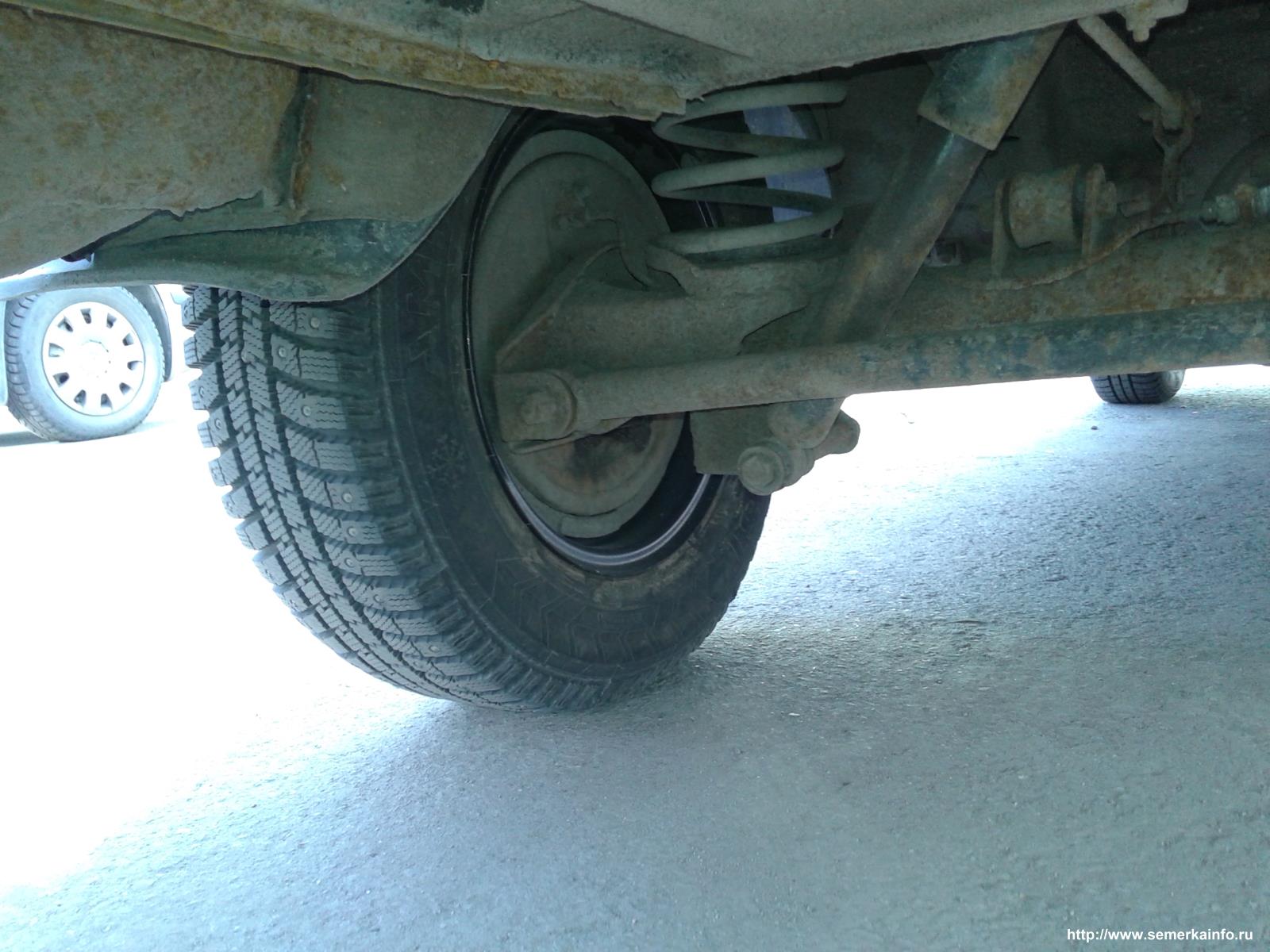

Вопрос так и должно быть?? Что бы стабилизатор поперечной устойчивости так стоял заходя в диск???
Фото

Непрочитанное сообщение zombie177rus » Ср мар 12, 2014 16:53:28
zong1989 писал(а):Вопрос так и должно быть?? Что бы стабилизатор поперечной устойчивости так стоял заходя в диск???
Фото
Нетути здесь стабилизатора...
Re: Уводит, виляет, машина неустойчива на дороге
Непрочитанное сообщение четвёрковод » Ср мар 12, 2014 17:13:50
Точно, стабилизатора нет.
За то есть кривая на мой взгляд поперечная тяга заднего моста, а в остальном всё нормально там расположено.

Извиняюсь а где поперечная тяга??? я в подвеске полный ноль)
Добавлено спустя 2 минуты 58 секунд:
Это палка которая криво стоит, если с зади машины смотреть снизу? Проблема в том что когда подкатываешься на нейтралке слышен звук как будто что то о что то трется. На скорости не слышно. И очень похоже что сзади....
Непрочитанное сообщение zombie177rus » Ср мар 12, 2014 17:37:03
Палка горизонтальная за задним мостом и есть ОНО. Нормально всё у тебя...
Непрочитанное сообщение Антон80 » Ср мар 12, 2014 21:18:24
На фото и есть поперечная тяга.
Звук связываешь с качением колес? Может это шипы шумят? :fear:
Непрочитанное сообщение zong1989 » Пт мар 14, 2014 10:00:53
Спасибо за ответы) Да не похоже на шипы. От шипов гул идет... А тут звук как будто что то о что задевает когда колесо крутится... Будем дальше думать.

zong1989 писал(а):Вопрос так и должно быть?? Что бы стабилизатор поперечной устойчивости так стоял заходя в диск???...
Господа! А я бы еще раз обратил ваше внимание на фото (самый первый пост на этой странице).
Там обод диска аж блестит (w00t) !!!
Вопрос: чем это его так шлифует :hmmm: ???
Непрочитанное сообщение Антон80 » Вс ноя 16, 2014 11:02:23
Это было давно и неправда :)
