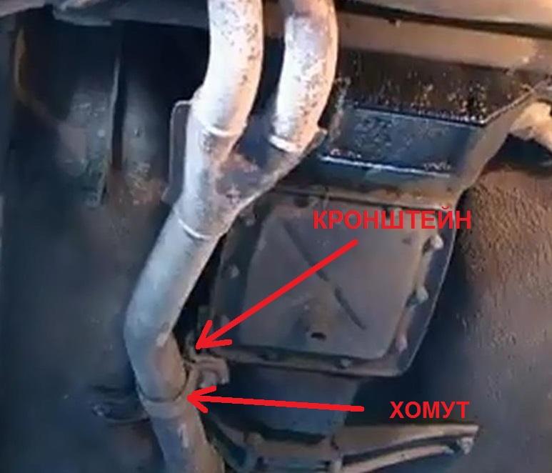

Если есть возможность , то подскажи, как это крепление выглядит? И куда его крепить. Ща попробую еще сам нарыть. Оффтопик: А то у меня с покупки его там не стояло. Прошлый хозяин , видимо, даже фильтра не менял за 30 лет((((( И все, что отпало - назад не возвращалось...

Непрочитанное сообщение VVB » Пт ноя 22, 2013 19:43:05
Роминштеин
на глушитель одевается хомут,
сам хомут крепится к кронштейну (надеюсь кронштейн сохранился),
на кронштейне приварена гайка,
остается, только, снизу завернуть болт.
