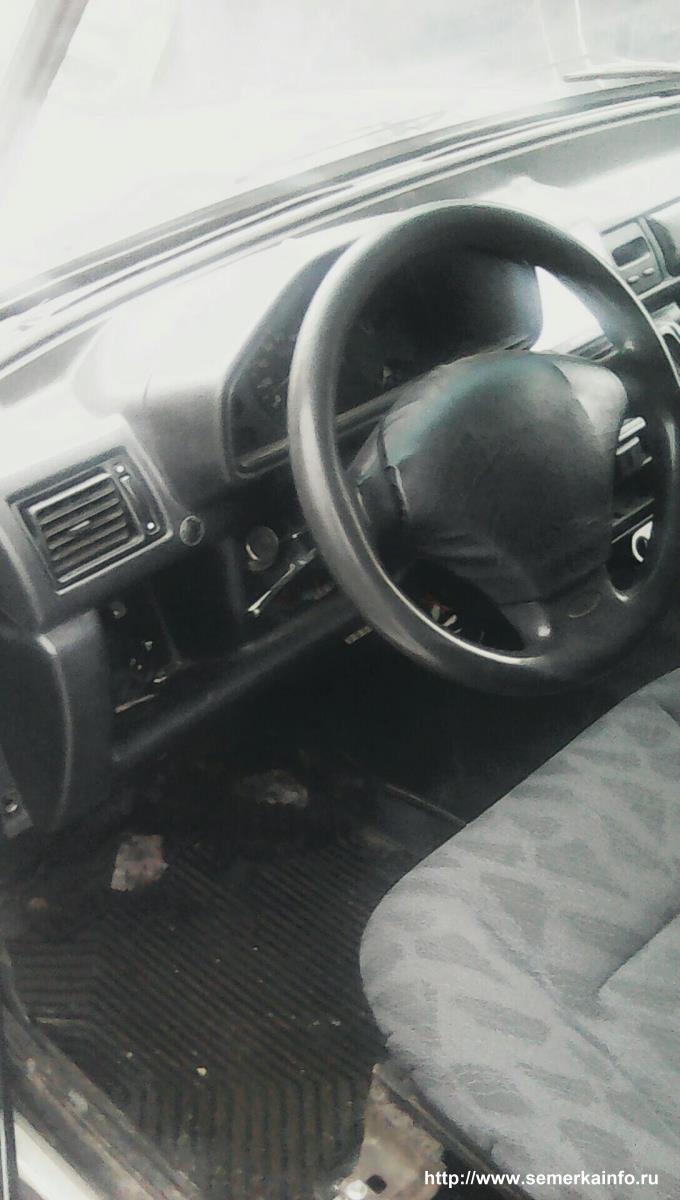

А я в свою 5ру воткнут салон форд фиеста.ништяк мне нравится
Руля и кресло с торпедой и щитком форд
Рычаг переключения передачи тоже перенес ближе к креслам

Непрочитанное сообщение Tolik2402 » Пт дек 18, 2015 20:16:26
неплохо стала! проемы слева еще закрыть и вообще шикарно будет.

Непрочитанное сообщение Антон80 » Пт дек 18, 2015 20:22:28
Хотелось бы еще фото общего плана, чтобы вся панель влезла.
