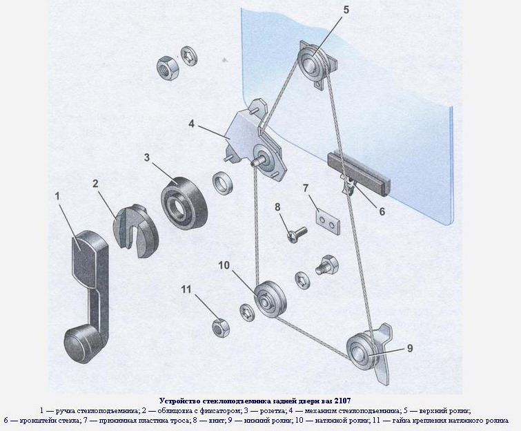

Ребят помогите такая проблема, вчера купил механизм с тросом задней двери , все по инструкции и кучам ссылок из инета для полной инфы стал вставлять... все отлично все получается НО тросика не хватает как не крутил все равно не хватает даже на минимум натяжного ролика: :weep:
Или я криворукий или механизм бракованный...у кого такие проблемы были прошу помощи у опытных людей:)

Jombik, если поз.4 установлена верно, то возможно, сам тросик коротковат.
Jombik писал(а):все по инструкции и кучам ссылок из инета
И всё-таки:
http://www.autofizik.ru/%D0%B2%D0%B0%D0 ... 1%80%D0%B8
http://car-exotic.com/vaz-cars/vaz-2107 ... dy-20.html

купил стеклоподъемник - длины тросика не хватает на верхний ролик надеть. решил, что продали задний. пришел в магаз - задний намного короче. брак? короткий трос? :devil: или я что то упустил....
трос протянут правильно
