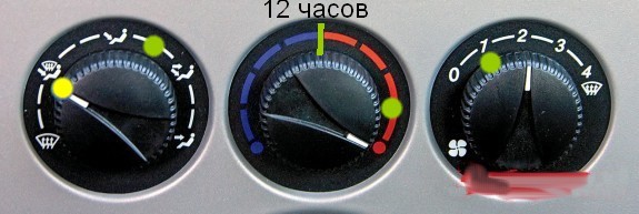

Поддерживаю Йожига, в крайнем правом положении сильно жарко, хоть окна открывай, так можно заболеть. Я обычно езжу с вертелками отмечеными зеленым. При прогреве когда потеет лобовое, перевожу на желтое. На трассе бывает при -3 езжу вообще на 12 часов

Зеленое - повседневный режим, желтое - прогрев салона в мороз, голубое - когда чувствую что жарко :)
