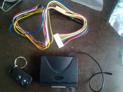

Центральный замок на ваз 21074
Непрочитанное сообщение андрей1372 » Чт янв 23, 2014 9:32:23
помогите!!! купил центральный замок и проблема с его подключением

А в чём проблема то не написал, инструкции нет? А тему перенесут сейчас, как пить дать (w00t)

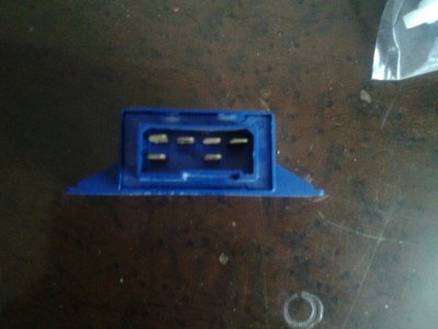

андрей1372 писал(а):купил центральный замок и проблема с его подключением
А в чем проблема-то? И что за синий блок на фотке вообще? :hmmm:

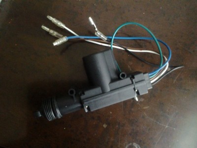

Вобщем проблема: с сиги когда ставишь на закрывание все двери закрываются а водительская нет, таже история и с открыванием. Закрывание от ключа (личинку) или на блакиратор нажимая, всё работает и все двери тоже.
Я так понял глючит сам эл. замок, такой пластковый как на фото у автора выше. Он 5-ти контакный, цвета проводов: чёрный, белый, красный (я так понял что это типо инфу передаёт, открывается или закрывается дверь, чтоб другие сработали ) и зелёный и синий (эти и приводят в движение сам механизм в эл. замке, движёк или магнит хз) - это рассуждние о проводах верно???
Хочу проверить так эл. замок, мультиметром узнать идёт ли питание на замок от блока управления (это надо подсоединить к зелёному и синему), должно на 1-2 сек показать 12в. -- ВЕРНО?.
А может вобще этот эл. замок ломаться???
Да ещё если авто постоит на солнце долго от 40мин, то всё работает. Машинка стоит разобрана, ждёт.

Непрочитанное сообщение дим 99 » Вт окт 07, 2014 10:57:28
Позвонил в магазин стоит 5ти контактный активатор центрального замка 60грн, обычный 40грн.
Проведу проверку если что заменю.
Переживаю чтоб не с мозгами сигы проблемы были.

Не переживай, Дим, мозги сиги ни при чём. Для начала просто откинь тягу от личинки и погляди, не заработает ли. Ещё, если замок подсоединён с помощью отдельных разъёмчиков, соедини на скрутки, зачистив провода. Если не поможет, бум дальше думать. :yes:

Вчера после работы продолжил выяснять причину. Полностью снял активатор, зелёный и синий провод рискнул (точно не был уверен, они ли приводят в движение) и кинул на АКБ, активатор втянулся, поменял провода местами - вытянулся, так сделал 2 раза, всё работает чётко, значит или провода или мозги - думал я. Снял панель приборов и по движению проводов нашёл их, вобщем прозвонил, один - есть птание, а на втором - нет, начал искать обрыв. Нашёл его, это место где резиновый проводник для проводов к стойке идёт, самое тяжёлое было это засунуть провод в этот проводник. Вобщем с 17 до 20:30 я поразвликался, теперь всё работает чётко.
Сегодня разберу дверь пассажира, и пластиковый упор/фиксотор заменю - но это уже совсем другая история :D
