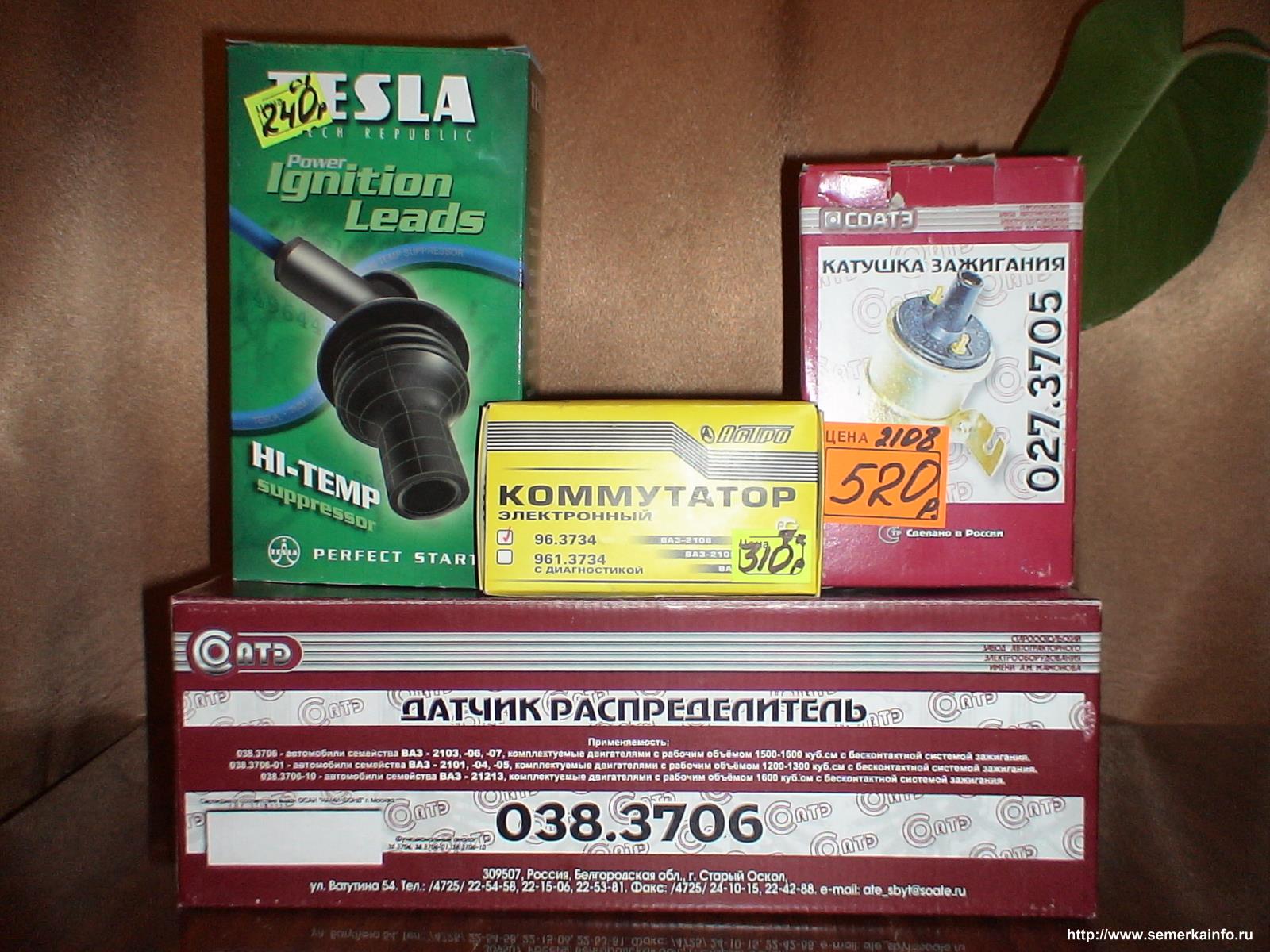

Решил на своей 2-ке перейти на БКСЗ (двигатель 01).
Сегодня купил (см.фото) комплектующие. Комплектов нет, копеешных трамблеров нет
Из всего купленного смущает трамблер для 2121(2123), вал у него длиннее (насколько начитался) на 9мм.
Продавец сказал что это даже лучше, т.к. родной захватывает шестерню только на четверть.
Знатоки сказали что я его просто не засуну - он упрется в масляный насос, но выход из этого положения есть - выточить шайбу и проложить между двигателем и трамблером, даже обещал выточить.
И еще, на моем карбюраторе (ДААЗ) нет трубки для вакуумного корректора зажигания, а на трамблере есть. Что делать? Просто ее заглушить? сверлить карбюратор, или...

Непрочитанное сообщение Medved@790 » Вт фев 25, 2014 16:50:51
Alexerm45
поставить метку, бегунок заметить как стоит, скинуть трамблер и померить штапиком (если есть риск вернуть обратно). я лично выбирал под троечный/шестерочный блоки соответствующее бсз. за копеечный блок не скажу.
Alexerm45
Сообщения: 8
Зарегистрирован: Сб апр 20, 2013 17:07:33
Модель авто: ВАЗ-2102, двигатель 2101
Re: Все вопросы про ЗАЖИГАНИЕ. Часть 2.
Непрочитанное сообщение Alexerm45 » Вт фев 25, 2014 16:57:10
Medved@790 писал(а):Alexerm45
Как ставить знаю, об возврате договоренность есть.
Мне уже один из местных спецов посоветовал - сними старый, воткни новый, померь щель сколько не влазиет, выточи шайбу чуть потолще чтобы вал не упирался, замени болт крепления на более длинный и все будет ОК.
Только я натолкнулся в инете на сообщение о том, что вроде как и другие параметры у нивовского трамблера отличаются, а это уже выше моего разума...
Вот цитата: писал(а):Бесконтактный датчик-распределитель зажигания (трамблёр).
Надо иметь ввиду, что трамблёры, для разных двигателей "классики", имеют различия. Например для двигателя объёмом 1.5 - 1.6 литра нужен трамблёр с маркировкой 038.3706, для двигателя 1.2-1.3 литра 038.3706-01 (главное отличие этого трамблёра от других это укороченный вал). Иногда под видом классического трамблёра, продают трамблёр от Нивы. Маркировка у такого трамблёра несколько иная 3810.3706 или 038.3706-10. Последний номер можно спутать с 38.3706-01. Внешне трамблёр Нивы ничем не отличается от классического, но у него другие характеристики центробежного регулятора и другой вакуумник. Такой трамблёр для "классики" приобретать не рекомендуют(!).
Сообщения: 19991
Благодарил (а): 855 раз
Непрочитанное сообщение Medved@790 » Вт фев 25, 2014 17:20:07
да кстати, слышал что детонации на ниве толком не услышишь пока совсем не крутанешь в раннее зажигание. но друг катается (позавчера настраивал) и довольно таки бодро крутится моторчик. я бы не переживал по этому поводу. можно и старый регулятор переставить.
