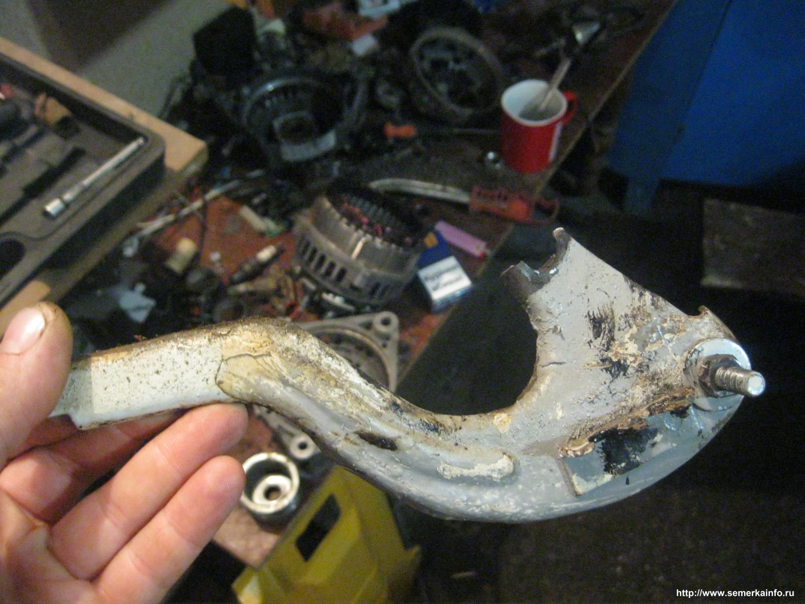

Посоветуйте чего можно сделать. Отломалось на морозе крепление крышки багажника к кузову на морозе (на фото), основание плохо просматривается и непонятно можно ли вообще снять остаточную часть и заменить целиком крепление?

muzicom писал(а): можно ли вообще снять остаточную часть и заменить целиком крепление?
Можно, но без зубила не обойтись - контактная сварка держит указанную стрелками пластину с остатками кронштейна и осью.

muzicom писал(а): вообщем я так понимаю отломать с помощью зубила остатки можно
Ты неправильно понимаешь. Я стрелками на фото указал пластину, которую нужно полностью срубить - к ней то и крепится ось с остатками кронштейна.

muzicom Старую петлю варить не советую, купи новую. На первом скрине её каталожный номер и название. А если уж прям нету их нигде, включая разборки, то и сварить можно хорошим сварным дядькой с накладками усиления.
muzicom писал(а):новое крепление только приваривать придется или есть еще варианты?
по-хорошему, да. Если болтами, то кто будет держать их ответную часть в полости, геморно, но попробовать можно.

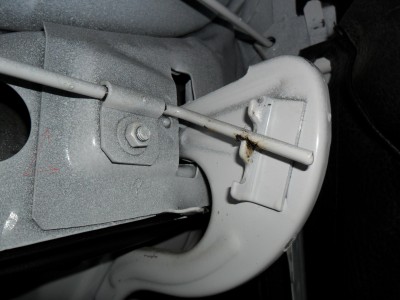

Вопросик ,а ось на которой держится петля какая? Вбитая ,вкрученая или привареная?

То есть можно ли её достать и обратно вставить через это отверстие

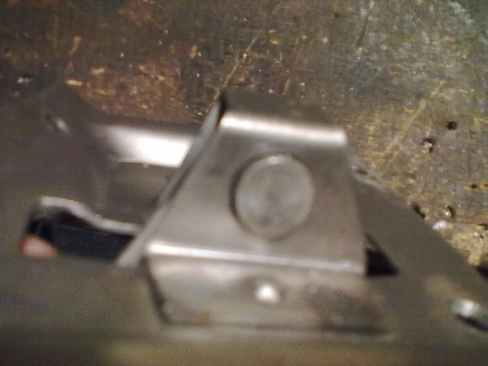

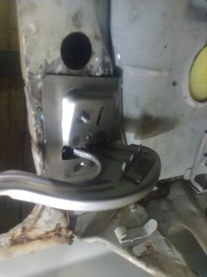

Вообщем добрался я до ремонта петли. Так как сварочник раздобыть не удалось ,решил делать на болты .Из инструмента дрель ,молоток и зубило.
Добавлено спустя 3 минуты 9 секунд:
Фоткал на телефон. Может кому пригодится, если сварки не найти.
А это то место где петля лопается( последние четыре фотки).
то что осталось от старого кркпления
оторвал старую петлю
примерка
сверлим новую петлю
прикрученная
прикрученная 2
всё в сборе
всё в сборе 2
