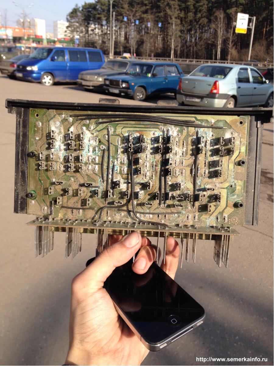

Уважаемые форумчане, прошу помочь советом. В моих руках временно оказалась ваз-2104, 2009 г./в. У машины есть один ярко выраженный минус, а именно приборная панель. По порядку: 1. Не горит подсветка приборов; 2. Не горит ни одна лампочка на панели приборов; 3. Тахометр все время лежит на нуле; 4. Уровень топлива тоже мертв. Работают: 1. Вольтметр; 2. Температура двигателя (спидометр не в счет). Все остальные кнопки и переключатели работают отлично.
Что я сделал: 1. протянул массы под панелью и проверил их тестером - все гуд. 2. проверил предохранители и 10-й конкретно, на него 12В приходят.
Подскажите куда копать дальше?

Проверить дорожки на плате, на датчике топлива, ЕМНИП, есть диод, проверить в обеих направлениях. Так же проверить все лампочки на целосность.

Если Мне Не Изменяет Память, дорожки смотреть в приборке. Если хоть один прибор в приборке работает, то проводка (в частности +12В от зажигания) в порядке, как и масса (хотя масса не всегда). Но у тебя 99% проблема в приборке. Хотя топливо может и датчик барахлить, тахометр может не показывать из-за мозгов, и т.д. Самый верняк будет, если подкинешь другую приборку, желательно от инжектора тоже :)

Сегодня починил приборку, если не вдаваться в подробности проблема решилась обжимкой разъемов :thum1:
