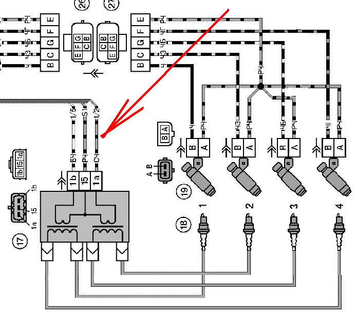

Непрочитанное сообщение mikled » Вс дек 02, 2012 18:49:31
Доброго времени суток!
Может быть кто-нибудь поможет советом.
Для начала скажу что у машины (21074i) недавно меняли прокладку ГБЦ, после этого все и началось. Машина начала троить и через некоторое время глохнуть.
Были заменены высоковольтные провода, датчик коленвала, катушка зажигания, ЭБУ, проверены свечки и провода от катушки до ЭБУ. На 1 и 4 цилиндре есть искра, на 2 и 3 нет.
Что можно проверить еще?

Re: Нет искры на 2 и 3 цилиндр
Непрочитанное сообщение zombie177rus » Вс дек 02, 2012 20:28:53
Лезь в проводку:начинай с разъёма блока катушек.Похоже на обрыв провода на 2-3 цилиндр.

zombie177rus писал(а):Лезь в проводку:начинай с разъёма блока катушек.Похоже на обрыв провода на 2-3 цилиндр.
провода тоже проверил (подсоединял со стороны катушки + , а со стороны блока к лампе и на -, она горела)
Поблагодарили: 1275 раз
Непрочитанное сообщение zombie177rus » Вс дек 02, 2012 21:38:50
Там чудес НЕТ.Будет искра при исправных:мозг, проводка,катушка,провода и свечи.Что-то упустил.ВЕСЬ цикл проверки сначала.

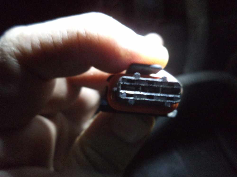

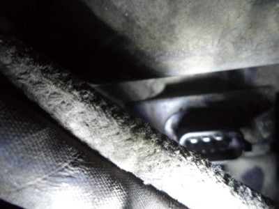

Parvissimus писал(а): Хотел померить напряжение на модуле - везде пишут, что он четырехконтактный, у меня 3. Это ввело меня в ступор.
Потому, что у тебя не модуль зажигания, а катушка зажигания. А это совсем разные вещи.
Тут кто-то писал, что катушка идет на карбюратор, поэтому и был удивлен. Два раза покупал этот модуль-катушка и всегда называл модулем и давали под этим же названием
Непрочитанное сообщение Йожык » Вс янв 11, 2015 22:07:04
Parvissimus писал(а):Тут кто-то писал, что катушка идет на карбюратор, поэтому и был удивлен. Два раза покупал этот модуль-катушка и всегда называл модулем и давали под этим же названием
Катушка стоит на карбюраторах и инжекторах с 2004 года. Модуль ставился на инжектора только до 2004 года, отличается от просто катушки наличием внутри двух коммутататоров :rolleyes: Коммутаторы и силовые ключи перенесли в ЭБУ для надежности.
