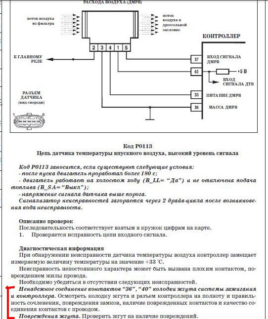

Рисуется вроде такая картина по сигналам, однако проверку жгута следует провести, ну смотрим
1 - р.ч. - 44 Вход напряжения бортовой сети на выходе главного реле
2 - с.б. - 33 Питание ДМРВ
3 - ж. - 37 Вход сигнала с ДМРВ
4 - с.г. - 40 Вход сигнала с датчика температуры впускного воздуха
5 - з. - .... (минус) датчик температуры охлаждающей жидкости и пр.
Получается ищем питание только на проводе 1 разъёма дмрв, замер относительно кузова
Распиновку Я7.2 брал тут: http://www.chiptuner.ru/content/pin5/
общая схема:
Добавлено спустя 3 минуты 34 секунды:

Tuchkovec писал(а):ет 12 вольт) Это надо смотреть всю проводку зеленого и желтого провода?
Ты тему всю читал? Ведь вся распиновка разьёма приведена. Розово-чёрный провод +12В, зелёный - масса.
Re: вопрос по ДМРВ
Непрочитанное сообщение четвёрковод » Вс май 04, 2014 9:02:16
Толь, у него как видно siemens vdo, распиновка другая хотя и цвета проводов те же, это да.
Я сам нарыл, с темой не знаком, заклинило :D , но ты страницей раньше картинку давал.
viewtopic.php?p=532431#p532431
