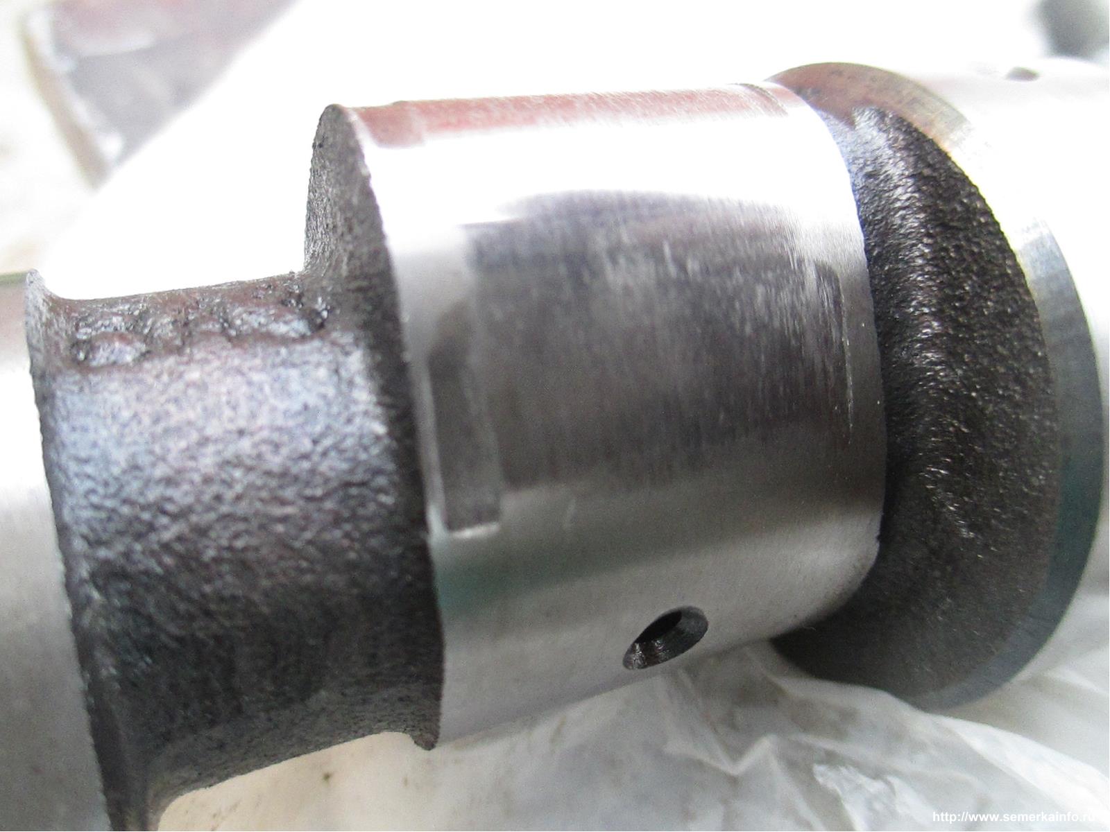

Подбор колец и вкладышей
Всем привет,имеется ваз 21043,двигатель тройка,пробег 120 тысяч(наверное).
В общем,что-то стучало,думал в двигателе,разобрал весь двигатель,а оказалось что дело в маховике,который я криво прикрутил,стал ставить на место поршни,развалилось одно маслосъёмное колечко,в общем решил я поменять кольца и вкладыши,выработки на вкладышах почти нет.
1) Как правильно мерить вкладыши и какие покупать?
2) Как подбирать кольца? на блоке выбито B, на поршнях выбито B, следовательно поршень 76мм с копейками? какой точно размер должен быть? и можно ли померить штангенциркулем? что говорить в магазине,мне поршни пор копеечный поршень класса B?
В общем если можно,объясните на пальцах что и как.
С УВ.
P.S. забыл сказать,на старых кольцах компрессия по 11 была в горшках,не дымила,но кидала почуть масло в сапун
С УВ.

Re: Подбор колец и вкладышей
Несем коленвал к мотористу и он все тебе скажет, а то штангенциркулем намеришь на свою голову и кошелек... ЗМЗ кстати вкладыши неплохие
Кольца идут 76, 76.4, 76.8. Попросишь кольца на троешный движок 76 мм.
мерить коленвал, смотреть на износ шеек, только после этого покупка вкладышей. по поршням тоже самое. все промерять.. фото вкладышей и шеек коленвала можно?
Подогнали микрометр,поршни походу 76.4,мерил перпендикулярно отверстию пальца
а вот фото шатунного вкладыша,одну только нарыл,коленвал на днях сфотографирую...
