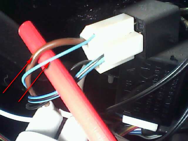

Re: Ставлю Alligator C-200
голубой в проводке машины (рис1) а не сиги.на толстом коричневом вроде постоянный "+" или я ошибаюсь?Randall писал(а): НЕТ.
Красный - прямиком на АКБ, красно-белый туда же.
Желтый - от замка зажигания (50/1) - все верно в мануале - это "зажигание".
Коричневый - это вообще к концевикам дверей, он к +12В никаким боком не касается.
а что за голубой? Не вижу такого провода я в мануале твоем...
так мне кажется проще было бы:красный-красно белый к толстому коричневому,желтый к тонкому голубому а оранжевый порезать и воткнуть вместо черного.такая система будет работать?
это не мой косяк,схема с инета,но суть понял спасибо)Randall писал(а): зеленый/желтый - это блок стартера, а не зажиганияЧитай последнюю страницу мануала.
а то реле что в комплекте можно использовать для электрозамка багажника или 4 контактное купить лучше?
- Вложения
- zazhiganie.jpg (21.79 КБ) 12870 просмотров

Re: Все вопросы по подключению ЛЮБЫХ сигнализаций
Проще - не значит правильно. Провода, проложенные в жгутах авто рассчитаны на определенную нагрузку, а ты хочешь повесить на них еще приличный "довесок" - это раз. И не забудь, что тот же твой Коричневый идет из блока предохранителей через пред вполне определенного тока. Повесишь на него сигу, которая будет клацать замками дверей - она, как минимум, спалит тебе этот предохранитель - и это в ЛУЧШЕМ случае. Так понятнее?Cooper777 писал(а):так мне кажется проще было бы:красный-красно белый к толстому коричневому,желтый к тонкому голубому а оранжевый порезать и воткнуть вместо черного.такая система будет работать?
Повторяю: ОБА провода питания сигнализации лучше брать от АКБ, а не после предохранителей штатных...
черный на твоей релюхе - это и есть масса. Вот его нужно оторвать и повесить туда оранжево-белый от сигналки.
Желтый - к тонкому голубому можно - это и есть зажигание.
Да без разницы. Хочешь - используй.Cooper777 писал(а):а то реле что в комплекте можно использовать для электрозамка багажника или 4 контактное купить лучше?

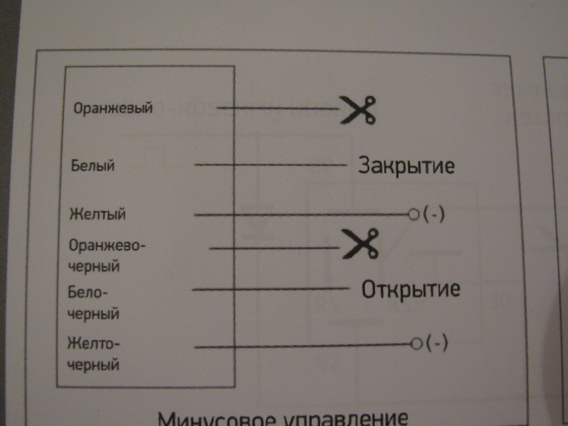

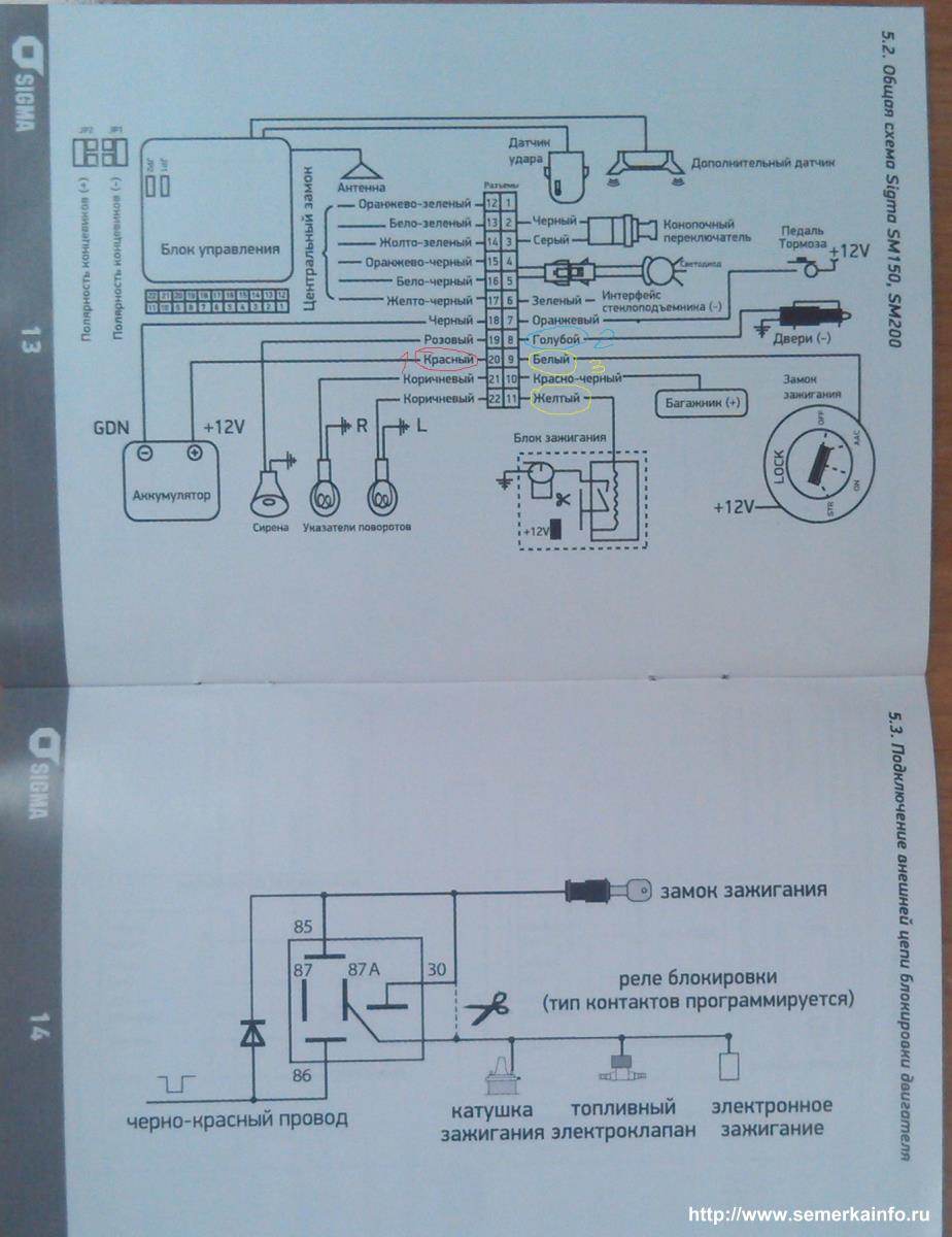

Коллеги, читал/перечитал темку ....
но прошу сильно не ругать и вкратце ответить: досталась тут сига Sigmа sm 200...вот картинка из мануала..
1. Красный провод надо именно с АКБ тянуть или где-то поближе можно взять?
2. Как я понял, то концевики капота/багажника надо докрутить к голубому?
3. белый и желтый это одно и тоже у меня (замок зажигания от 10-ки стоит)?
и возвращаясь к надоевшему всем вопросу:
куда подключить мне белый, а куда желтый??? (плз, объясните еще разок)
4. Педаль тормоза можно не подключать? чтобы не блокировались замки...
И доп. вопрос:
имеется комплект ЦЗ с блоком. Как его подключать к сигналке? или блок от ЦЗ уже не нужен и пятиконтактный активатор напрямую подключать к сигналке? или блок ЦЗ подключается к блоку сиги?
И доп. вопрос:
- JOKER2105
www7
1. Можно взять с коричневого или розового провода ЗЗ. Идеальный вариант конечно от АКБ через нормальный закрытый предохранитель.
2. Да
3. Да, белый провод от сигналки подключаешь на + от зажигания, например голубой провод реле зажигания
4 Можно не подключать.
Теперь по поводу ЦЗ...
Если есть комплект ЦЗ, то из его блока выходит 2 провода (обычно коричневый и белый). Их тебе надо соединить с проводами от сигналки. Но какими - тут только экспериментальным методом, т.к в твоей схеме не указано общий выход на ЦЗ, а также нормально замкнутый и нормально разомкнутый контакты реле ЦЗ...
Суть такая, управление ЦЗ осуществляется минусом (массой), поэтому 2 провода одинаковых по основному цвету (например два оранжевых) подключаем к проводам ЦЗ, два из остальных (например 2 белых) соединяем с массой, оставшихся 2 оставляем просто в воздухе, пробуем, получилось - отлично, нет - тогда подключаем к массе два висячих провода, а предыдущих 2 отсоединяем и оставляем в воздухе, получилось - хорошо, нет - тогда другие 2 провода соединяем с блоком ЦЗ, а другие по очереди к массе, до появления результата
2. Да
спасибо. доступный ответ.
уточнение:
белый и желтый это одно и тоже у меня ?
И стоит ли вообще ставить эту блокировку или лучше ее как-то поиспользовать для своих целей?
уточнение:
с белым понятно....а пресловутый желтый с блоком блокировки зажигания придется цеплять на другой провод? какой?JOKER2105 писал(а):3. Да, белый провод от сигналки подключаешь на + от зажигания, например голубой провод реле зажигания
И что значит "нормальный закрытый предохранитель"?JOKER2105 писал(а):Идеальный вариант конечно от АКБ через нормальный закрытый предохранитель.
а какой к коричневому а какой к белому от ЦЗ? Или тоже опытным путем?JOKER2105 писал(а): поэтому 2 провода одинаковых по основному цвету (например два оранжевых) подключаем к проводам ЦЗ,
Просто в точку!
www7
Желтый провод соедини с черным проводом реле зажигания, предварительно отсоединив последний от массы. Если сработает - хорошо, если нет - лучше вообще не подключай блокировку, т.к. может заглючить, не заведешь потом...
По предохранителю, он скорее всего не такой, а открытый, можно и его использовать, но лучше его обрезать и протянуть от АКБ провод, в самом начале повесить пред как на втором рисунке
Просто в точку!
www7

понятно....блокировку подключать похоже не буду..
так тогда желтый никуда не подключать? просто тут я начитался что его обязательно надо подключать или у меня этот "обязательный" белый?
Просто у меня реле зажигания под капотом стоит на правом крыле....

Можно не подключатьwww7 писал(а):так тогда желтый никуда не подключать?
Он нужен, чтоб сигналка знала когда вкл. зажигание, и не задействовала автопостановку на охрану. После определенного числа включений сигналка перегружается.www7 писал(а):"обязательный" белый?

для чего нужен этот "обязательный провод" я выяснил почитав темуJOKER2105 писал(а):www7 писал(а):
Он нужен, чтоб сигналка знала когда вкл. зажигание. После определенного числа включений сигналка перегружается.
просто не мог понять, что у меня это "белый"! а желтый просто отдельно для блокировки (который у других "обязательный")...
все вроде легко, но хотелось бы уточнить

я тут подключил с сигналки два белых на один провод блока ЦЗ, а два желтых на другой провод блока ЦЗ.
Это правильно? или надо белый к одному проводу ЦЗ, бело/черный ко второму проводу ЦЗ, а два желтых на массу?
www7
Надо белый провод от сигналки подключить к белому от блока ЦЗ
Бело черный от сигналки подключить к коричневому от блока ЦЗ
Желто черный и просто желтый провод на массу
Остальные режем, но чтоб была возможность подцепиться, в случае чего.
Проверяем на открытие, если нажимаем открытие, а замки наоборот, закрываются, меняем местами белый и бело-черный провода.
Удачи
