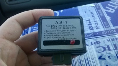

Блок аварийного зажигания АЗ-1 или АЗ-2 генерирует импульсы, имитирующие сигнал с датчика Холла, частота от частота около 150 Гц, это очень мало, выходное напряжение ионизатора получается очень высокое, катушку пробивает, поэтому нужно увеличить частоту АЗ-1 в три раза путем замены в нем конденсатора 0,0047 мкФ на 0,015 мкФ!!!.

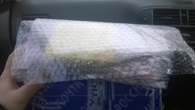

Коробка аккуратно засыпана доверху кусочками пенопласта.
Сверток в пупырчатой пленке.

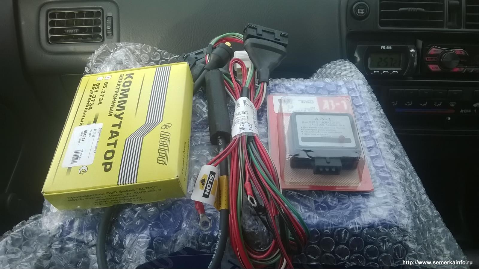

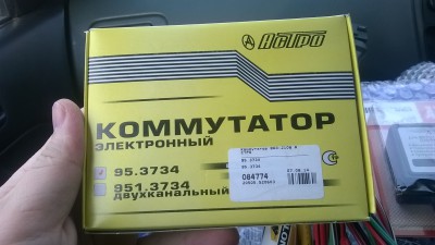

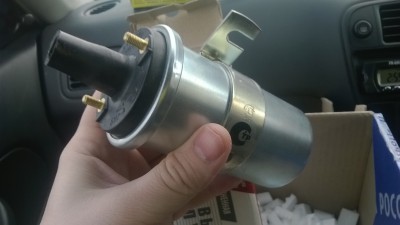

Содержимое.
Коммутатор.
АЗ-1.

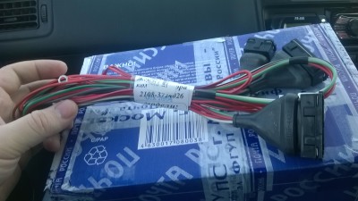

Жгут проводов для коммутатора.
Бронепровод.
Катушка.
