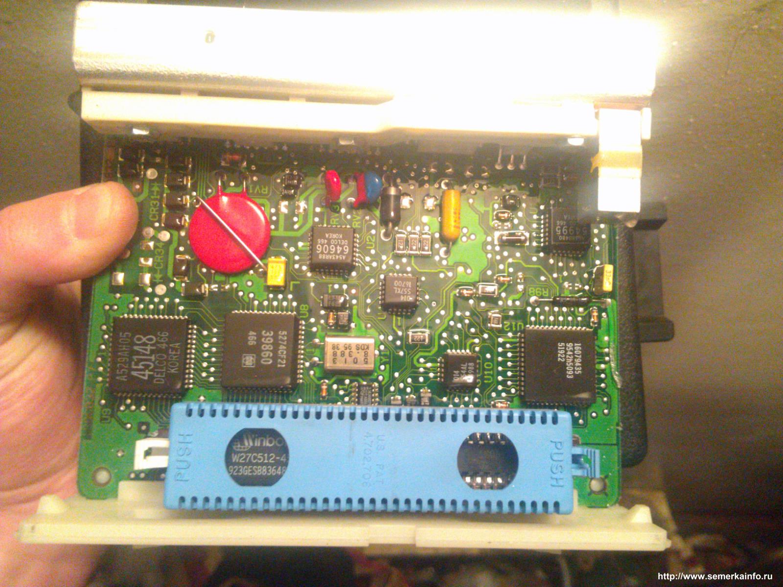

Мотор ВАЗ 1500см, коллекторы, датчики, проводка и модуль зажигания - ВАЗ (моновпрыск GM), дроссель, форсунка и ЭБУ от c16nz. Стандартные ВАЗовские прошивки ни одна ни вторая не нравятся. На холодную перебои (очень воняет не сгоревшим топливом и пропуски воспламенения по цилиндрам), ну и провалы при резком ускорении. Вышлите пожалуйста на a_b_k@ukr.net

Вечером скину, Еще вопрос мозг стоит опелевский или нивовский, на нивовском ваз GM что на нем написано, так как на нивовском и опелевском разный принцип работы зажигания, а еще лучше фото ЭБУ

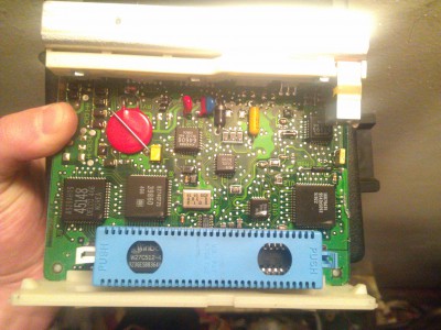

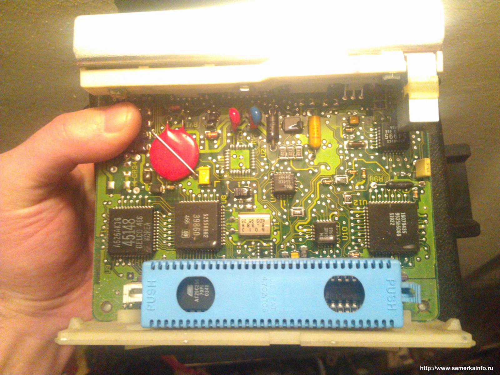

Мозг нивовский. Честно говоря подкидывал мозг c16nz (картридж с микропрограмой менял) вместо нивовского и какое-то время катался, то разницы не почувствовал никакой. Схематически на нивовском стоИт лишняя микросхема (delco 466 64606), пробовал искать в сети что за микросхема, но попытки не увенчались успехом.

oleksiyko писал(а):Мозг нивовский. Честно говоря подкидывал мозг c16nz (картридж с микропрограмой менял) вместо нивовского и какое-то время катался, то разницы не почувствовал никакой. Схематически на нивовском стоИт лишняя микросхема (delco 466 64606), пробовал искать в сети что за микросхема, но попытки не увенчались успехом.
Скинул на почту, там а архиве разберешся, но дело не в блоках а в самих прошивках, разница в них только на нивовском или на вазовском допаяны компоненты для вентилятора, адсорбера, и разной другой чепухи, надо проверить в первую очередь давление, и датчики, не всегда из за них могут ошибки выскакивать, если можна подробней опиши твое устройство, что из чего сделано, то я смогу тебе помочь в переделке, я себе немного изменил схему зажигания и прошивку, то сейчас что по тяге, что по экономии, короче доволен, а та микруха то дополнительный епром, потомучто некоторые машины комплектовались иммобилайзерами, у меня он стоит кстати, пробовали месные хакеры зломать то без перепрошивки никак

Спасибо за прошивки! Я так понял BDJN - стандартная нивовская, а вторая - правленная с Vectra A? А чем правили прошивки?
По поводу устройства - всё купил комплектом с 2107 моновпрысковой (коллектора, датчики, бак, DIS-модуль зажигания и т.д.), заменил только ДК на Bosch, дроссельный узел от c16nz и впаял в картридж EEPROM.
