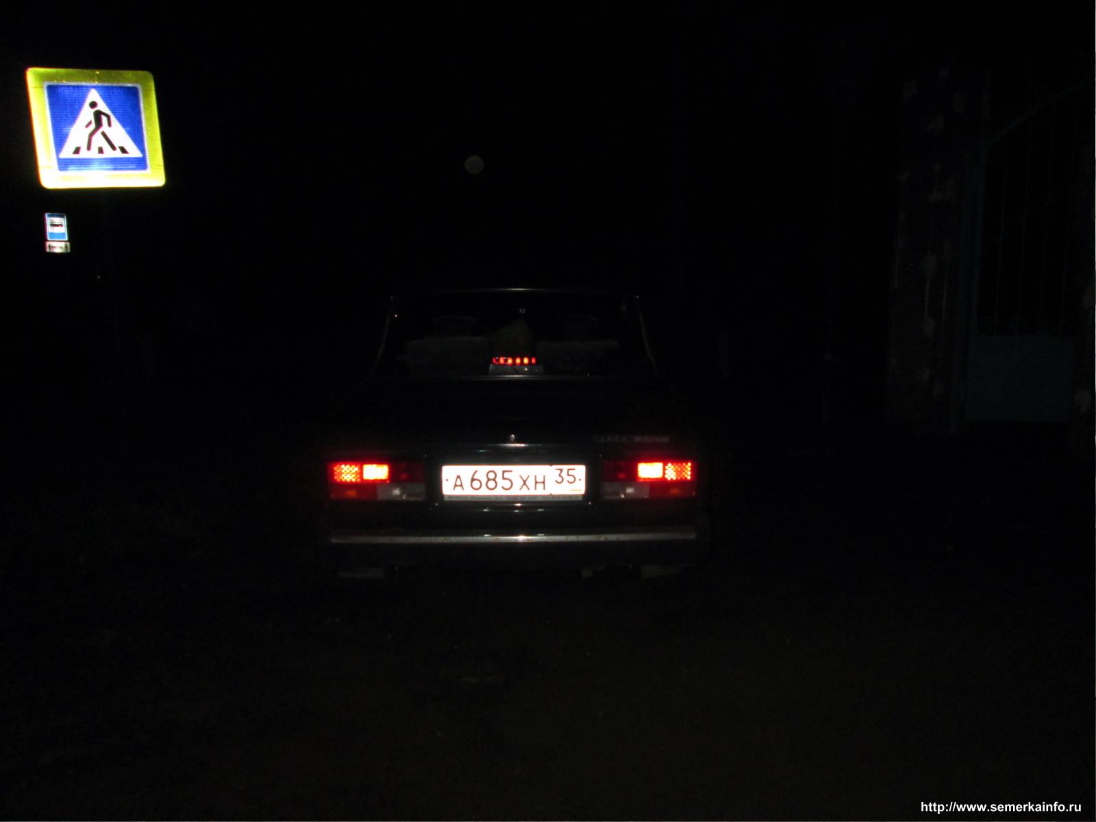

Непрочитанное сообщение простосаня » Вс янв 18, 2015 16:42:28
Габариты не из ленты. Лампочки вынуты, вставлена плата. На ней 60 светодиодов. 30 из них подключены на габариты. Еще 30 загораются при включении ЗПТФ. Специально подбирал. Габариты светят поярче, чем габаритная лампочка. ПТФки горят примерно как 21 ватт лампочка. Лента красная горит ярко. Делали Ивану- в один габарит-5 полосок по 5 см. Смотрится полосками. Задний ход делал из светодиодов- мало яркости. Вернее -не хватило светодиодов. Поворотники делал- тоже светодидов надо много, да еще и сопротивление дополнительное надо, А то моргает, как будто лампа сгорела.
Re: Светодиодные задние фонари на ваз-2107
Непрочитанное сообщение Йожык » Вс янв 18, 2015 16:49:19
простосаня писал(а):Лампочки вынуты, вставлена плата. На ней 60 светодиодов
Вот это годный вариант :yes: Но только для габаритов. На ЗПТФ или стопари яркости все равно не хватит.
