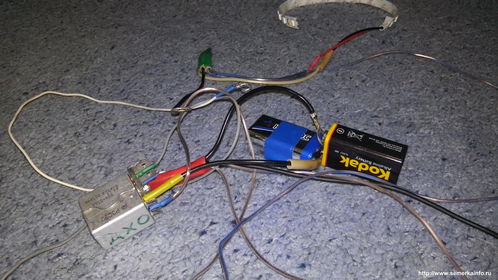

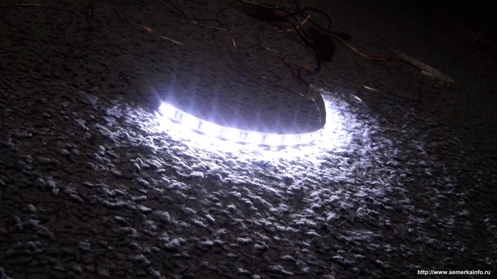

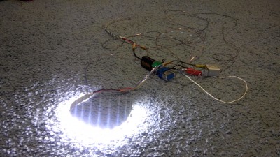

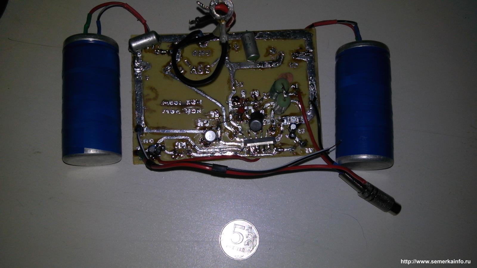

Пятница близко, пора первых фоток моих разработок :)
Непрочитанное сообщение Tolik2402 » Чт янв 29, 2015 18:34:40
а на первом фото платка большая или то на сфотано так? что в корпусе от релюшки?
Жигуль
Сообщения: 1186
Откуда: ТО, Северск
Благодарил (а): 31 раз
Поблагодарили: 24 раза
Re: Жигуль 21074 (часть 1, Киреевск)
Непрочитанное сообщение Жигуль » Чт янв 29, 2015 18:41:14

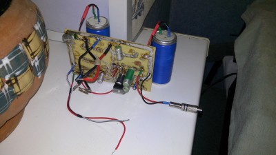

Небольшая схемка, это самослепленный усь на 100Вт, фотка ниже. К нему надо еще паять преобразователь на 35В.
А в корпусе от релюшки релюшка. Служит для отключения дхо при включении фар.
