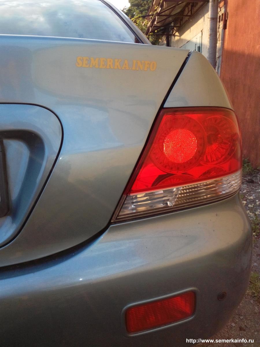

Непрочитанное сообщение Randall » Вс июл 05, 2015 22:08:07
Сегодня копался в гараже и нашел "эксклюзивную" золотую наклейку. Белая на Лансе не особо бы смотрелась, а вот золотая, как мне показалось, должна выглядеть нормуль. Решено - клеим!
Результат:
