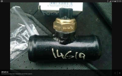

1. Нужно купить в магазине запчастей для Газели вот такую деталь. Лучше распечатать и показать там картинку.
2. Датчик нужен обычный, для классики. 87-92, кажись.
3. Возможно придется приварить по бокам той штуки на картинке две трубки 30 мм наружным диаметром и длиной сантиметра... по месту смотреть. Мне пришлось, хотя слышал, что ставят и так. Не получилось, шланг не налез.

Если поставить датчик от классики, то вент будет практически всегда крутиться, нужно от зубилы, тогда крутится за милиметров 3-4 от красной зоны...
