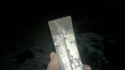

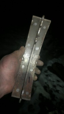

Фото сделанных колодок. Прочитал на нива4х4, решил повторить. Накладки Fritex от тормозных колодок Волги и УАЗа.
Тормоза изумительные.
Заклепки.
В процессе.
Сверление.
Что отрезать.
С обратной стороны.
Две готовы.
Подготовка.
Разметил и насверлил.

По 8 клёпок мало.

zombie177rus писал(а):По 8 клёпок мало.
:confused: Я вообще хотел поначалу шестью обойтись :D .
