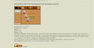

У меня есть электронная версия очень хорошей "мурзилки" для 2107, где твой генератор весьма подробно разбирают. Могу дать ссыль на мой Яндекс-диск.

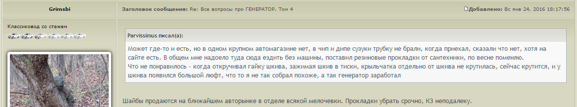

Непрочитанное сообщение Parvissimus » Вс янв 24, 2016 18:51:06
насколько реально поменять эти шайбы, не снимая генератора?
Добавлено спустя 1 минуту 50 секунд:
Grimsbi писал(а):Значит шкив ты погнул тисками
не должон, через 2 ремня все таки зажимал
Непрочитанное сообщение Tolik2402 » Вс янв 24, 2016 18:54:00
ты по мурзилки сюда ходи :)
viewtopic.php?f=5&p=780685#p780685
там их собрано

Иди по ссылке и качай вот этот мануал, он расположен на первой странице, его и хотел дать тебе. Дальше должен сам разобраться.
Parvissimus писал(а):насколько реально поменять эти шайбы, не снимая генератора?
Поменять шайбы может и реально не снимая, но я бы даже если-бы пришлось в лужу плюхнуться постелил чего, снял и сделал как надо.
Parvissimus писал(а):не должон, через 2 ремня все таки зажимал
Я совсем недавно перебирал точно такой-же, там наборный шкив может залюфтить только в одном случае, если ты не натянул первый от генератора лепесток шкива на ось вала и не упер в дистанционную шайбу, этот вопрос необходимо проконтролировать собственноручно, ибо когда я пытался натянуть шкив на вал сразу в сборе гайкой, то первый лепесток не сходя с резьбы упирался в буртик и шкив гулял.

Parvissimus писал(а):я подзадолбался его ремонтировать, очень не хочется его снимать
снимай - если жизнь дорога - не потушишь
Parvissimus писал(а):крыльчатка отдельно от шкива не крутилась, сейчас крутится,
что-то не так собрал - и теперь - ГРЕТЬСЯ ГЕНА БУДЕТ ЕЩЁ БОЛЬШЕ так как крыльчатка живет своей жизнью
Parvissimus, обо всём предупреждал тебя...
1.
VVB писал(а):Металл шкива и крыльчатки довольно мягкий, его легко погнуть...
2.
VVB писал(а):ВНИМАНИЕ! при разборке - фотографируй или запоминай порядок шайб на валу ротора :D я первый раз запутался
3.
VVB писал(а):Из резинки нельзя, гена греется, текстолит надежнее.
P.S.
По первости, я зимой, в один день, ЧЕТЫРЕ раза гену снимал - так как НЕ верил, что купленный НОВЫЙ РН может быть фуфло.
Теперь покупаю только тех производителей - про которых ссылки тебе давал.

Непрочитанное сообщение Parvissimus » Пн янв 25, 2016 14:49:35
Подскажите, шайбу м4 надо? если м4, закажу в чипидипе

Непрочитанное сообщение Grimsbi » Пн янв 25, 2016 15:00:44
Parvissimus писал(а):Подскажите, шайбу м4 надо? если м4, закажу в чипидипе
Брал м6 в итоге пришлось рассверливать под м8 ;) .

Непрочитанное сообщение Grimsbi » Пн янв 25, 2016 16:55:25
Tolik2402 писал(а):он про гетинаксовые изолирующие
И я про них. Лежит в пакете "гена" такой-же разобранный, руки не доходят собрать, могу спецом померить.
Сходил померил, память еще жива :) ......, м8.

Непрочитанное сообщение Parvissimus » Пн янв 25, 2016 19:33:30
Grimsbi писал(а):Сходил померил, память еще жива :) ......, м8.
какая то несостыковка - болт м8 под ключ 13, у меня болт под ключ 6 или 8(уже не помню), скорее 6.
http://www.metizorel.ru/bolt7805.html - s-номер ключа, так что все-таки м4

Непрочитанное сообщение oooshiva » Пн янв 25, 2016 20:20:23
М4 это крепеж РН

Непрочитанное сообщение Parvissimus » Пн янв 25, 2016 21:37:36
oooshiva писал(а):М4 это крепеж РН
значит м5

Непрочитанное сообщение Grimsbi » Пн янв 25, 2016 21:40:18
oooshiva правильно подсказывает.
Отверстие в пластике ДМ для болта м6, круглая клемма выводов обмотки статора и изолирующей шайбы м8. Ну заказывай м4, заказывай ;) , потом расскажешь :whistlin: .

Непрочитанное сообщение oooshiva » Вт янв 26, 2016 5:39:54
я покупал в чипидипе, они маленькие, расковырял и выкинул.

Непрочитанное сообщение Parvissimus » Вт янв 26, 2016 10:54:05
Grimsbi писал(а): по моему эту фразу мне придется цитировать. :)
ну тогда процитируй и что они в магазинах продаются, лучше бы посоветовали где купить можно, тогда и второй раз снимать бы не пришлось

Непрочитанное сообщение VVB » Вт янв 26, 2016 11:05:16
Parvissimus писал(а):лучше бы посоветовали где купить можно
Вот адреса >>ЖМИ ТУТ<<
Выбираешь поближе к дому, звонишь по телефону и спрашиваешь - текстолитовые шайбы на М6 и М8.

Непрочитанное сообщение Grimsbi » Вт янв 26, 2016 11:18:45
Parvissimus писал(а):лучше бы посоветовали где купить можно, тогда и второй раз снимать бы не пришлось
Я живу в Курске, ты в Нижнем, как-же я тебе конкретно место-то назову. Ты не ругайся, но читаешь ты невнимательно. Общие наводки тебе уже давно сказали. На интернет магазинах свет клином не сошелся.

Непрочитанное сообщение Parvissimus » Вт янв 26, 2016 11:32:01
Grimsbi писал(а):Вот и VVB подсказывает.
прозвонил десяток компаний, ни у кого нет, поеду на авторынок, не помню, работает он сегодня или нет
