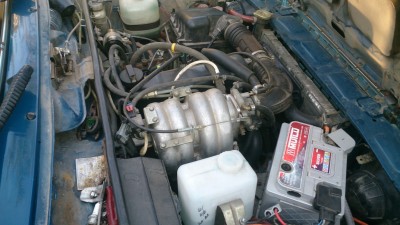

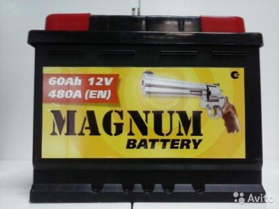

Моя нежданная обновка. Собрался я в прошлую субботу в деревню на своей "боевом недоконе". Приперся в 8-00 в гараж, поворачиваю ключ, а приборы в полнакала горят, естественно стартер даже не жужал. За день до того нормально ездил, все было норм. Накидываю зарядник на 18А, начинаю прибавлять мощю. Первые три минуты акб поглощал ток в 10А. Потом снизилось до 2А. Не снимая клемм зарядника завожу, все калач, зарядка 14,48В, подгазовываю, все норм 14,46-14,51В. Глушу, снимаю зарядник, замеряю акб 12,58В. Пытаюсь завестись, только щелчки реле. Ну думаю акб умер, смотрю дату производства на корпусе - сентябрь 2010, ну да, пора его хоронить. Вообщем еду на королле за акб, купил какой то магнум, типа российского производства, со сдачей старого вышло 2100 деревяшек.
Вот какой
, фотка не моя.

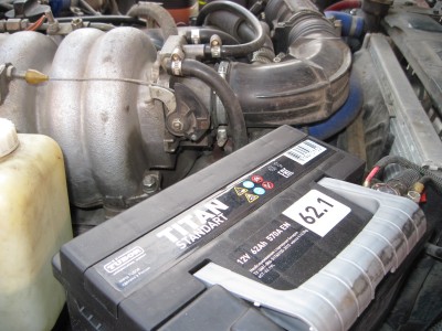

Поставил, все ОК. Приехал в деревню, а мне тесть - у меня тоже умирает, на денег, а новый мне. Ну что не сделаешь для любимого тестя, зарядил его акб, завелся, поехал на следующий день в Пензу. Ну думаю, а может, что получше взять, где гарантия больше года и точёк пусковой поболее. Вообщем деревяшек хватило только на TITAN Standart 62.1 Ah, покупкой доволен, гарантия три года, как и на мою умершую mutla(у). Со сдачей старого получилось 3200, думаю нормально.

Smarticus писал(а):TITAN Standart 62.1 Ah, Со сдачей старого получилось 3200, думаю нормально
вполне :yes: с обновкой :beer2:

А радиатор от карбюраторной что ли?

LЁLIK писал(а):А радиатор от карбюраторной что ли?
:no: :no:, у них «писюны» в горловине от шланга РБ смотрят в разные стороны.

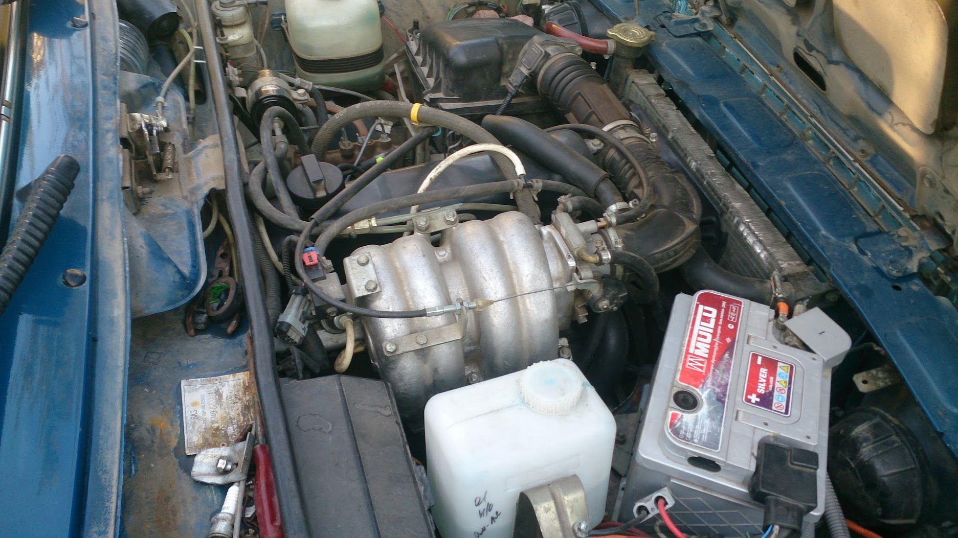

А от чего он тогда? Или на инжектор шли 2 типа?
У меня такой

лузар спорт у него.

Буйный писал(а):у них «писюны» в горловине от шланга РБ смотрят в разные стороны
зависит только от производителя - тут установлен Лузар от карба, у меня такой же

Да, присмотрелся.. точно карбовая версия, судя по расположению шлангов.

Это Лузар спорт с квадратными трубками, его Андрей советовал…

Саша все помнит +100500 :beer2: Да это самое производительное без переделок, мне нравится.

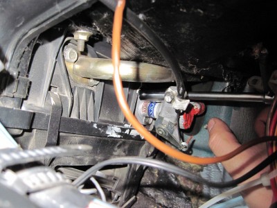

На днях занимался делом, повторяющимся раз в два года - заменой крана печки
Заменил шаровой на... такой же шаровой. Вообще какой ставить кран, это монопеносуально, любой больше 2-х лет не работает. Народные хитрости типа "не трогать кран" или "все время шевелить, чтобы не закисал" никак не работают. Потому пользуюсь краном как душе угодно и меняю, это не сложно, особо много времени не отнимает. Что-то дорабатывать, честно сказать не охото, в старой машине и так хватает проблем, время жалко.
Машина намотала 104 780 км, пока ездит. Задний редуктор в конец лег, теперь у меня сзади турбина, работает от 40 и до 100 км/ч под нагрузкой. Все, что нужно для замены у меня есть, времени только нет и с желанием что-то не так. Тяги моста тоже зябнут, особенно справа, будет желание поставлю новые с 08-ми сайлентами.

Керамический надежнее вроде как

Ключевые слова тут вроде как. Я тоже раньше верил в деда мороза, календарь Майя, керамический кран... как попробовал... разницы нет. Потому и остановился на шаровом.

Не, ну у меня керамический с 2013 года работает без проблем.

В моем похоже было меньше керамики, у меня вроде АВВА была

если оно течет по штоку, то какая хрен разница какие у него кишки?
Непрочитанное сообщение Tolik2402 » Вт окт 11, 2016 20:02:25
тоже КОШ-2 симовский стоит, год без проблем. тьфу-тьфу-тьфу. открываю раз в неделю на 5мин, сейчас правда больше открыт- осень всетаки. керамику не хочу. был АТ, был Лузар.
