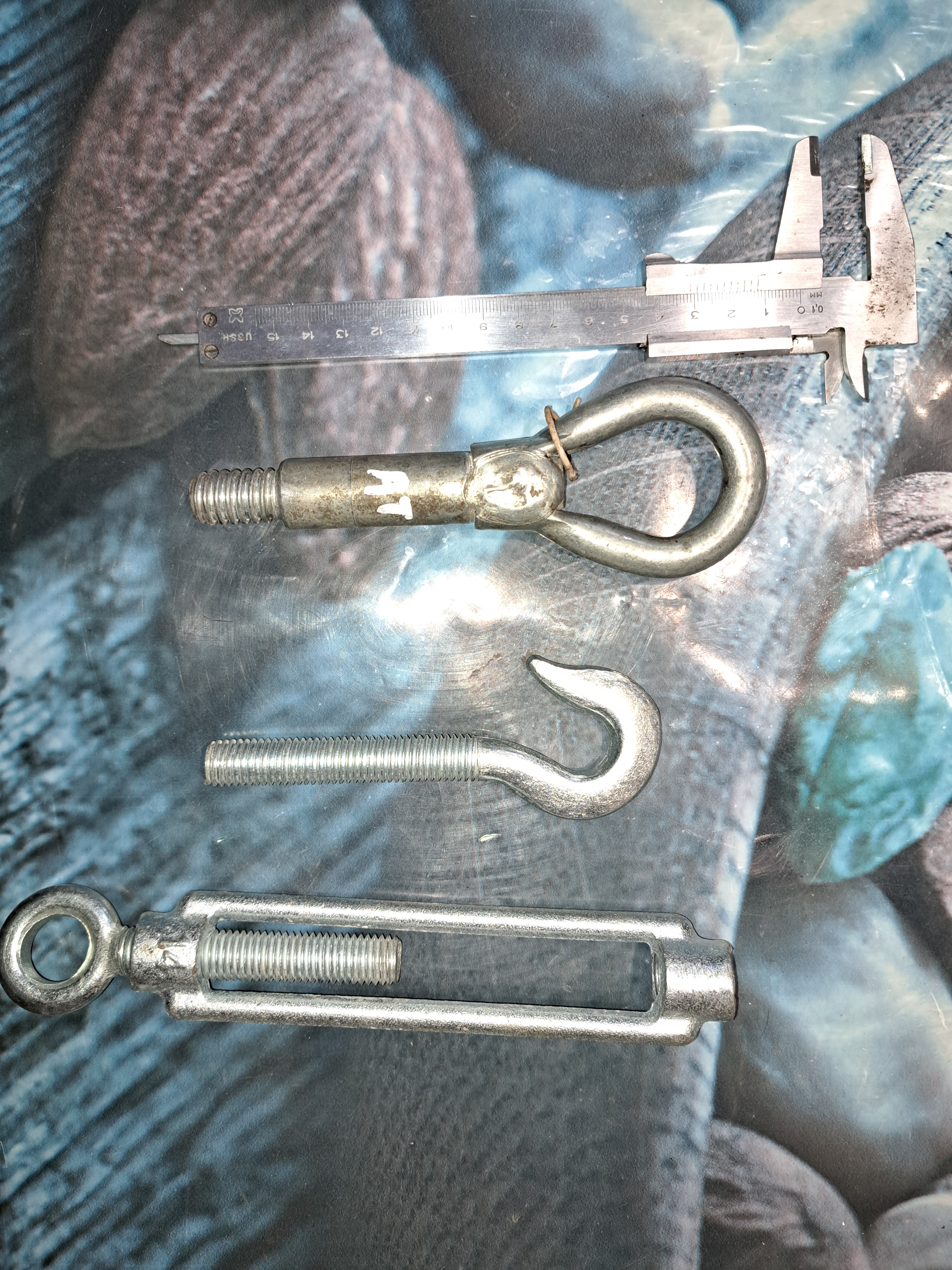

Непрочитанное сообщение PECHKIN » Ср окт 09, 2024 17:21:15
Вот в Жигуле хорошо, понятно куда тот трос цеплять! А на Опеле я просто озадачился :hmmm:
Сзади целый фаркоп, мне и даром не нужный, а впереди хз что...
Погуглил, оказывается нужен крюк, гак, ушко, или как оно там называется.
От старого хозяина не досталось, в машине его не было. Думаю - надо купить, вдруг чо.
А их же сотни! Как выбрать?
Заказал на одном сайте, вроде подобрали по марке авто.
Сегодня прислали, а он не подходит! Обидно!
И в ту дырочку не залезешь, чтобы померить размер, разве что бампер снимать...

Непрочитанное сообщение Антон80 » Ср окт 09, 2024 18:05:12
Еще он бывает с левой резьбой

Непрочитанное сообщение PECHKIN » Ср окт 09, 2024 18:37:31
Ср окт 09, 2024 18:07:02
С левой, так и есть! Еще когда параметры (машины) узнавали в интернет-магазине, то предупредили.
Но этот крюк даже в "маму" не залазит, толстоват. А вот талреп залазит, даже на полвитка вроде заворачивается (прихватывается), но там видно резьба мелковата.
Да, и еще тот крюк, что прислали, мне кажется коротковат. Вон на фото выше он просто воткнут, но не закручен.

Непрочитанное сообщение Wlad402 » Чт окт 10, 2024 5:36:44
PECHKIN,
"...А вот талреп залазит, даже на полвитка вроде заворачивается (прихватывается), но там видно резьба мелковата..."
На импортном машиностроении стандартная резьба обычно с шагом 1,0, на отечественном - 1,25мм.

Непрочитанное сообщение Classic » Вс окт 13, 2024 6:26:00
Как вариант в каком-нибудь метизном магазине перепробовать различные болты чтоб хотя бы точные параметры узнать.

Непрочитанное сообщение PECHKIN » Пн окт 14, 2024 10:22:00
В том-то и вся проблема... Сегодня товарищ собрал из села крюки из трех опелей, из них два оказались такими же, как и я заказывал, а третий вообще какой-то не тот, длинный, но не закручивается..
Само собой, что ни один не подошел. Но, говорит, что есть еще один опеллист, у которого несколько иная (меньшая) резьба, нужно и его поймать, попробовать.
Отправлено спустя 6 минут 38 секунд:
Крюк (резьба), который прислали, вообще не влазит в отверстие, слишком велик размер (15.5 мм), мне кажется. А вот талреп (14 мм) входит в отверстие и чуток даже хватает, но наверняка там шаг резьбы другой, поэтому он никак не закручивается. На этих же крюках резьба дюймовая, а на талрепе метрическая.
Отправлено спустя 3 минуты 30 секунд:
А чего талреп брал, у него ж там резьба и правая и левая.

Непрочитанное сообщение zalex » Чт окт 17, 2024 16:18:53
Резьбомером никак не подлезть?

Непрочитанное сообщение PECHKIN » Чт окт 17, 2024 19:06:34
Чт окт 17, 2024 15:45:28
Ну, а чо.. Тема!
Так и я о чем! :D
Отправлено спустя 10 минут 58 секунд:
Увы... Там сантим 8 от бампера до самого отверстия, я указательным пальцем еле достаю до начала резьбы. Разве что бампер снимать, но я чего-то очкую его поломать, да и неохота огород городить на пустом месте. Если предыдущему хозяину за 18 лет этот крюк так и не пригодился, то надеюсь и у меня есть некоторое время, а там может что придумаю.
