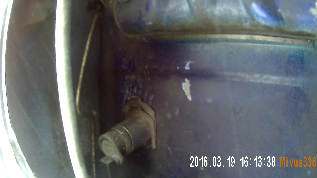

Re: ВАЗ "ЧЕРЕПАХ" ЧЕТВЁРТЫЙ Фиксация внешнего замка личинки
Непрочитанное сообщение bilbo » Сб мар 19, 2016 15:50:44
Что бы этого избежать нужно ставить два штифта.
Непрочитанное сообщение JOKER2105 » Ср ноя 09, 2016 20:48:42
Под личинку замка нужно подложить резиновое колечко-уплотнитель с наружной стороны, и скобу-фиксатор подогнуть по краям, чтоб она распирала и прижимала личинку к двери. прорези на поворотном толкателе личинки предназначены для того, чтоб при закрывании замка изнутри пипкой личинка не проворачивалась (а она не сможет ибо ключа внутри нет и ламели сердечника разведены), тоесть чтоб была возможность закрыть машину изнутри :)
