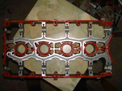

Re: ВАЗ 2172 от Igor001/7
Непрочитанное сообщение Миша » Вт фев 28, 2017 17:56:37
значит так. я собирал недавно подобную конструкцию. мазал зеленым анаэробным, марку не знаю, покупали для ауди.. какой то фирмовый. но суть не в этом.. мазал я им там, где вобщем то можно и обычным, в итоге клапанную крышку на него и посадил. на обычный абро 999. проблем нет. щас фото найду, скину.
Добавлено спустя 49 секунд:
мазал вот так. и ничего более.

Непрочитанное сообщение Буйный » Вт фев 28, 2017 18:03:44
Миша писал(а):мазал вот так. и ничего более.
:thum1: С инета насмотрелся? :psih:
Шутю. Просто некоторые кадры мажут и ещё кое что, типа повысить маслодавку в известных местах
Непрочитанное сообщение Миша » Вт фев 28, 2017 18:12:05
знаю, зр так и рекомендует мазать.. я не стал. обойдется.. намазал там, где на фото.. фото мое. проблем с машиной у человека нет.. значит оно имеет место быть. а там, где намазано, там нет пересечения с маслонакалами, а значит, можно мазать чем угодно.

Буйный писал(а):Просто некоторые кадры мажут и ещё кое что, типа повысить маслодавку в известных местах
Вложение:
Если мазать аккуратно и тем чем надо, то хуже явно не делают... Единственное на фото прям вообще все намазано...
