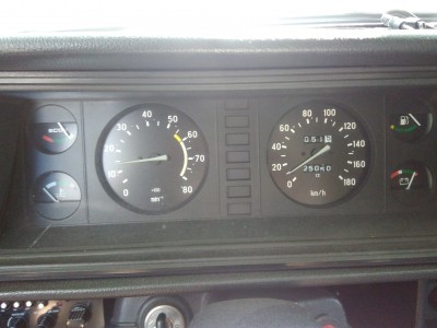

Температура а норме при таких показаниях?

HULIGAN26 писал(а):Температура а норме при таких показаниях?
89-90 градусов.
