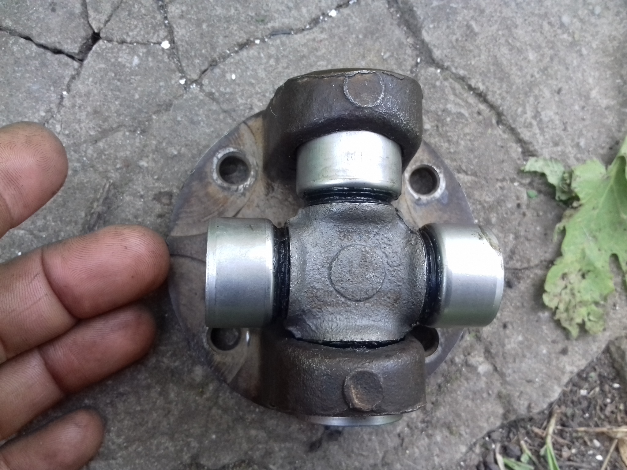

Полезное. Моменты затяжки. Ща затяну гайку сошки на рулевой колонке. Токо головка на 30 надо. А нету. На 27 есть. Но я кардан затянул на 110 н-м. А надо на 100.
Добавлено спустя 31 секунду:
http://www.autoprospect.ru/vaz/2106-zhi ... enijj.html
Добавлено спустя 2 часа 1 секунду:
Ахренеть галимая эта волга. Убрал шайбы- теперь полмм зазор получается. Поставил на место. Ещё раз здавил хорошо- вроде ну почти должно войти. Ото шлифону есишо стопоры. Но прикол в чём- собрал без шайб- теперь не вытяну! Вставить то вставил с двух сторон крышки, а вытянуть ну не выходит и всё! Вон те необточенные приливы мешают. Ща буду точить болгаркой. От херня. Не берите волгаавтопром кресты.

Странно, у меня всё без вытачавания встало, забивал молотком через головку, никаких пимпочек тех у меня не было, тупо крестовина и 4 чашки

вот и я про то же---никогда не было гемора с шайбами этими....менял 4 раза крест на заднем фланце там где редуктор...на переднем ни разу....хотя я менял карданы один раз помятина была как умудрился камень зафигачить в него...потом дрочило в кузов сильно
Непрочитанное сообщение X-TAZ » Вт май 02, 2017 11:51:55
Не ну может те полмм не страшные если без шайб. Может вы не обращали внимания- забили и не глянули шо там есть от стопора зазор. А шайбы я тоже не сразу заметил- они в масле были. Просто на ощупь почуял я шо там шото есть. Мож карданы разные. Не знаю. Мож крест-подделка. Но щас придётся болгаркой жужжать шоб вынуть и вставить шайбы.
Короче точнул болгаркой углы торчащие, всё стало, кардан собрал.
Зато нашёл тилипающуюся короткую тяжку одну и люфт на валу сошки рулевой колонки, которой всего 3 годка. Аааа. А средняя тяга теперь вроде и не шатается. Тьфу. Полез я кооесо снимать и наконечник менять. Есть в наличии. Эх лафа! токо одно сделал - другое надо делать.

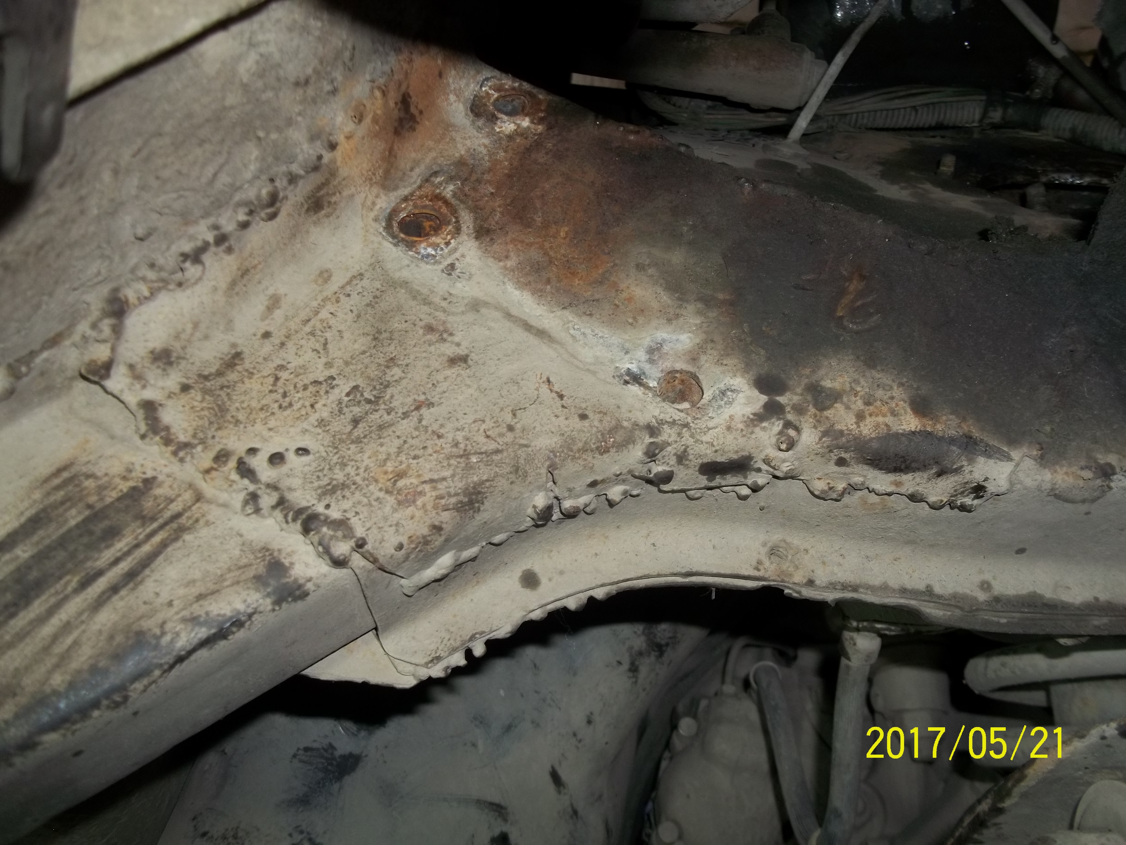

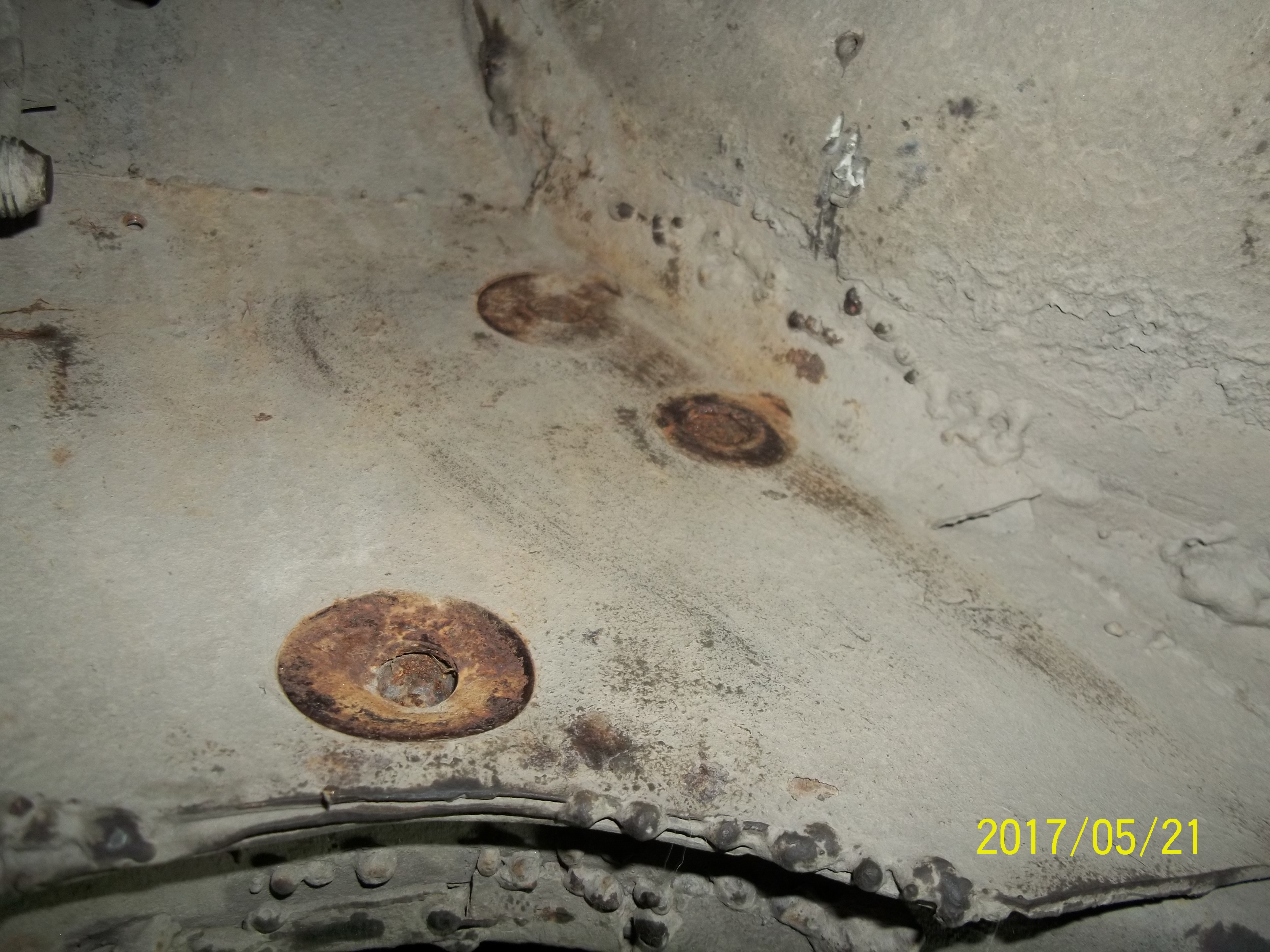

ну, собстна, вот
Непрочитанное сообщение X-TAZ » Вс май 21, 2017 20:56:01
Ну собстна понятно- наварили сверху металлу! И замазали так, шо ничё почти не видно! Ггг. Принцип ясен. Надо лепить!

X-TAZ писал(а): наварили сверху металлу! И замазали так, шо ничё почти не видно!
это еще не мазали))) а вот если сверху КАРДОН нанести - то вощпе красава будет))))
Непрочитанное сообщение X-TAZ » Пн май 22, 2017 16:29:17
Кардан!
Я вобще варить не планирую. Просто кину с двух сторон металл. Лиш бы не проваливалась колонка. А то когда смотришь, то прогибается прямо в металл. Вот думаю тройку ставиьь или двойки хватит!?

Непрочитанное сообщение Tolik2402 » Пн май 22, 2017 17:26:43
там ведь втулки распорные должны стоять, кажись.
Сообщения: 42095
Благодарил (а): 2697 раз
Поблагодарили: 5073 раза
Re: X-TAZмобиль 2105
Непрочитанное сообщение Буйный » Пн май 22, 2017 17:50:55
Tolik2402 писал(а):там ведь втулки распорные должны стоять, кажись.
Не знаю про такие, тёзка, и не видывал. Поправьте.
Непрочитанное сообщение X-TAZ » Пн май 22, 2017 20:15:51
Я тоже где-то читал шо кто-то перевтуливал там. Наличие втулок можно смотреть вынув болты крепёжные. Может втулки - это уже доработка. Шоб не тилипалось.
Добавлено спустя 1 минуту 48 секунд:
Имеется ввиду втулки несъёмные! Они внутри лонжерона. И типа приварены краями. Тогда болтами не будет сдавдивать лонжерон.

Непрочитанное сообщение Tolik2402 » Пн май 22, 2017 22:47:13
Саня меня правильно понял
Непрочитанное сообщение X-TAZ » Пн май 22, 2017 23:09:43
Так эти втулки там изначально есть или нету?
Непрочитанное сообщение Миша » Вт май 23, 2017 0:28:39
у меня есть. но че то толку от них.. ну или я не знаю. рулевая тилипается конечно, но не так чтобы уж прям пипец.
said74
Сообщения: 2461
Откуда: Челябинск чWз
Поблагодарили: 180 раз
Непрочитанное сообщение said74 » Вт май 23, 2017 5:23:46
X-TAZ писал(а): Они внутри лонжерона. И типа приварены краями
я их заменил на отрезки дюймовой оцинкованной трубы (резали новые с учетом латок и приваривали к одной из сторон - внутренней). без них редуктор так и будет крутить
