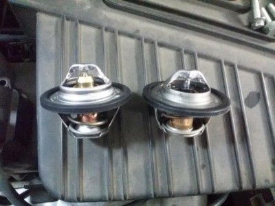

Поменял термостат сегодня. Теперь открывается при +92. Я рад))).

Вентилятор при какой температуре включается?

Непрочитанное сообщение vaduha75 » Пт фев 02, 2018 10:29:45
При 98

Непрочитанное сообщение Антон80 » Пт фев 02, 2018 10:30:33
Тогда вроде бы нормально должно быть.

Сегодня проверю. Вечером к тёще поеду.
Если в системе воздух остался, чем это чревато?

Непрочитанное сообщение Буйный » Пт фев 02, 2018 18:13:46
vaduha75 писал(а): Теперь открывается при +92. Я рад)))
vaduha75 писал(а):Если в системе воздух остался, чем это чревато?
Да ни чем. Выгонишь заодним всё, что осталось.

Непрочитанное сообщение vaduha75 » Сб фев 03, 2018 15:08:28
vaduha75 писал(а):Сегодня проверю.
Всё отлично! Полное моральное удовлетворение и "ташкент" в салоне.

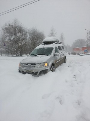

Застрял всё-таки. Задумался о покупке лопаты))).
Re: Ларгус серебристый.
Непрочитанное сообщение гость » Вс фев 04, 2018 13:11:36
vaduha75 писал(а):Застрял всё-таки.
Не удивительно LOL
А куда ехал? :psih:

Типа, на дачу. Но цель была - убрать машину с дороги.

Антон, тут не интересно было. Просто сел сразу на брюхо и всё. Вот во дворе "оторвался" от души.
