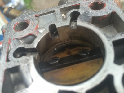

Сделал пока для старичка вакуум коректор, но чет он мне все равно делает нервы. Чуток вытаскиваю подсос прет хорошо, а вот без подсоса на второй два три скачка как лошадь делает :crazy:

Герметиком мазал?
