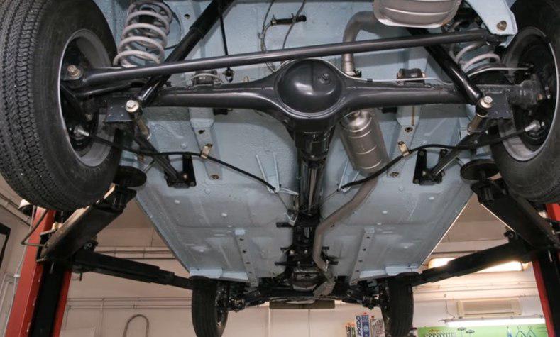

Мода модой, только есть некая «адаптация для России», когда машину задирают повыше. Ещё фиат-124 так испоганили. В оригинале он был ниже сантиметров на 5, и тяга панара стояла горизонтально, как и передние рычаги. Жигули задрали, и получили в итоге валкий диван с прыгающим в сторону задним мостом и сильно меняющимся развалом спереди. Я пятерку в своё время вернул «к истокам», машина преобразилась. И эта дурацкая традиция повсюду до сих пор. А исконно наши машины по той же традиции изначально делаются очень высокими, хотя в этом давно нет необходимости. Приору можно смело ронять на 70 мм без потери ходовых качеств, например. Она в этом случае просто сравняется по высоте с аналогичными иностранными машинами. Вот о чем я говорю, а вовсе не о моде на экстремально низкие машины.

Йожык писал(а): Ещё фиат-124 так испоганили. В оригинале он был ниже сантиметров на 5, и тяга панара стояла горизонтально, как и передние рычаги.
Вот две фотки. Угадай где что. Тут и другие отличия, которые всем известны https://zen.yandex.ru/media/oldtimer/va ... 00a9789ed0
