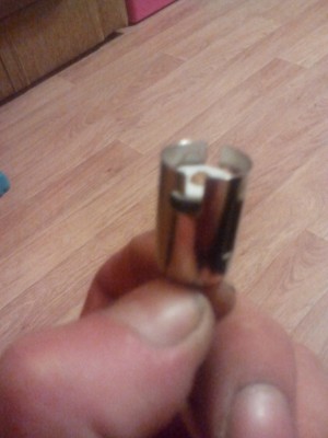

Воодушевившись статьёй asalex решил тоже усовершенствовать задние фонари. Калиновских патронов я не нашёл, попались металлические не знаю от чего. Чуть чуть поснимал и прокомментировал процесс. Готовое изделие не запечатлел, так как для габаритов и ПТФ не сразу нашёл такие же патроны под двухнитевую лампу. Таким образом, вместо габаритов вечерами использовал задние ПТФ :fear: , что не совсем правильно. Тем не менее, суть моего корпения вроде понятна из имеющихся снимков. Когда доделаю габариты - выложу окончательный вариант.
Патрон.
Тот же патрон.
В центре контактной площадки каждого патрона просверлил отверстие - в него будет продет центральный провод патрона. Сами патроны будут припаяны к площадкам.
Так патроны разместились на плате. Осталось припаять к соответствующим контактным площадкам сами патроны и провода

Нет, есть такие же патроны под двухнитевую лампу, хочу их припаять.

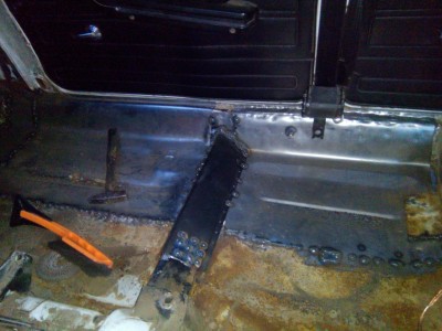

Непрочитанное сообщение Dogfighter » Пт июл 13, 2018 5:42:07
Осваиваю полуавтомат, за мелкие огрехи не пинать :tomat: . Вчера вдобавок новый порог подогнал. Делал по науке, с заходом под оба крыла.Осталось зазоры дверей по порогу проверить, и обварить всё окончательно. Потом левую сторону, там чуть попроще, на полу только латки потребуются, ну и порог с соединителем. И возможно, крыло заднее. Интересное занятие, в общем-то.

Да, по чистому металлу вообще супер. Проволока хорошая Esab 0.8, да с газом - хоть уварись.

Нет, готовые. Заднее корыто пришлось чуток гнуть по-новому.

Гнуть не так уж просто было. Вот усилитель порога жидковат, на мой взгляд. Не соответствует своему гордому названию. Хотя не тоньше заводского. А вообще девиз этой затеи: "хуже того, что есть сейчас - не будет!". Плюс полезный опыт. Появилась идея подшаманить дедов ЛуАз для рыбалок в диких местах. Если решусь - всё будет на форуме
Сообщения: 10648
Непрочитанное сообщение Rickrose » Пт июл 13, 2018 15:09:44
Хорошее дело, но пол я бы зачистил бы тщательнее

Rickrose писал(а):Хорошее дело, но пол я бы зачистил бы тщательнее
А я и не чистил ещё. Там, где новое железо, и чистить уже нечего было. А старое почищу и под грунт с мастикой.

В принципе, закончил. Фоток особо нет, как раз в процессе умер смарт. Покраска с помощью СО2 удалась без особых проблем, правда, краска из бачка улетает на глазах, 400 мл. ушло на 2 порога и крыло, не ожидал. Правда, я аж 3 слоя положил. Правый порог слегка утоплен относительно передней двери, как и старый. Он кстати изначально целее был, потому как менялся когда-то после аварии. Слева как с завода получилось, со всеми зазорами, там и полики одними латками отделались, без обширных ампутаций. Решил, что если возьмусь восстанавливать для себя что-либо ещё из авто, то только 4WD.
