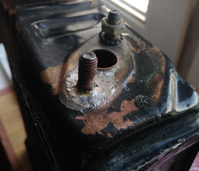

В прошлом году на патрубках СО заметил трещины, зиму отъездил, но сейчас решил - пришло время заменить их. За одно решил поменять жидкость в СО: с "ноунейм"+феликс тосола на антифриз. Еще выполнил промывку всей СО дистилированной водой, и заменил заклинивший шаровый краник печки на керамический от ЯВВА.

Когда стал осматривать радиатор печки, заметил что одна шпилька крепления немного проржавела, и в месте сопряжения с корпусом имеется небольшая канавка по окружности шпильки. Решил что оттуда возможно давить тосол, и пропаял это место (строительный фен, паяльник, олово и кислота):
Теперь на очереди установка эл.вентилятора СО на радиатор с врезкой датчика в нижний патрубок, т.к. на алюминиевом радиаторе отсутствует место установки датчика.
