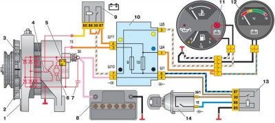

Не нравится поведение стрелки вольтметра, смотрите тут.
Непрочитанное сообщение r4568 » Пт фев 08, 2019 11:06:31
Что нужно изменить в схеме, чтобы вольтметр работал через замок зажигания, но не через пред.10? Чтобы получилось: акб-монтажный блок-замок зажигания-вольтметр
Непрочитанное сообщение Буйный » Пт фев 08, 2019 17:52:19
r4568, решаемо. Вопрос - зачем?
Непрочитанное сообщение r4568 » Пт фев 08, 2019 18:30:09
Чтобы при включении поворотников не было их паразитного влияния на стрелку
Отправлено спустя 2 минуты 33 секунды:
Если я с ш4/1 перекину на ш13/6 будет правильно или нет?
Непрочитанное сообщение Буйный » Сб фев 09, 2019 7:00:37
r4568 писал(а):
Пт фев 08, 2019 18:32:42
У многих классик это так. Меня не напрягала, это норма.
и Навскидку - да.
Непрочитанное сообщение r4568 » Сб фев 09, 2019 7:11:56
Значит, по теплу попробую
Непрочитанное сообщение r4568 » Вс апр 28, 2019 7:41:44
Попробовал, ничего не изменилось. Как дергалась, так и дёргается
Непрочитанное сообщение Fox » Вс апр 28, 2019 8:03:09
Стоит попробовать кинуть на прямую до акб.
Непрочитанное сообщение r4568 » Пн апр 29, 2019 5:29:44
А как это сделать? Вольтметр будет постоянно под напряжением. Ставить кнопку вкл-выкл?
Непрочитанное сообщение Fox » Пн апр 29, 2019 6:11:32
Подключить, чтобы проверить, а не на постоянную и если есть такие вопросы, то стоит ли вообще это делать? Без обид
Непрочитанное сообщение r4568 » Вт апр 30, 2019 12:55:32
Задача сделать так, что бы вольтметр работал от замка зажигания, но не реагировал на поворотники
