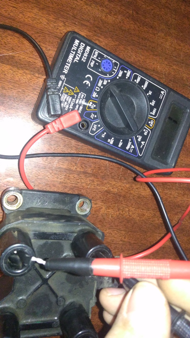

Непрочитанное сообщение intelcorei9 » Пт ноя 30, 2018 10:45:17
Дико извиняюсь за отсутствие. Вокруг машины удалось побегать за это время всего пол часа.
Т.к.
Прозвонил старую - накоротко не замкнуты, с массой тоже, сопротивление обмоток в норме. Поставил старую - все так же.
, решил начать все снова с легкого.
Разозлился на всё, снял старую катушку. Положил обе перед собой на стол.
Снова взял в руки мультиметр (не первый раз вижу, пользоваться могу).
Звоню новую - все целое, вызывает вопросы только сопротивление обмоток, т.к. оно, если верить интернету
Подсоединяем поочередно щупы омметра к высоковольтным выводам катушки зажигания 1-4 и 2-3 и замеряем сопротивление вторичных обмоток. У исправной катушки зажигания оно должно быть в пределах 5,0 - 6,0 кОм.
, а у меня 14.3 на обоих обмотках...
Начал проверять (повторно) старую катушку. Сопротивление цепи 2-3 = 10.3кОм, сопротивление цепи 1-4 = 1 (обрыв). Перед установкой новой и перед повторной установкой старой я обе катушки проверял (хотя я это никому уже не докажу) :D, но это действительно так. С новой катушкой то тоже не работают 2из4. Стоит ли искать новую дорогую качественную катушку? Чтобы убрать из виновников самое простое. Может сопротивление вторичных обмоток на новой катушке слишком велико?

Re: Работают 2 цилиндра. Но не все так просто, как кажется.
Непрочитанное сообщение Миша » Пт ноя 30, 2018 10:49:50
что то ты не так делаешь. либо мультиметр не в том режиме. никогда с таким не встречался.
Непрочитанное сообщение мишаня » Пт ноя 30, 2018 11:22:19
intelcorei9 писал(а): Стоит ли искать новую дорогую качественную катушку?
однозначно.дорогую типа БОШ?все зависит от "диаметра иглы" :rolleyes: СОАТЭ ?я бы взял такую.погугли,есть еще несколько производителей.или найти толкового диагноста,только не шаляй-валяй какого :yes: я все-таки до сих пор исхожу из того,что дешевое по определению не может быть долговечным и качественным.последнее слово можно оспорить :) по предпоследнему возражения не принимаются :beer2:
Благодарил (а): 2150 раз
Непрочитанное сообщение VladiZlav » Пт ноя 30, 2018 11:53:03
intelcorei9 писал(а): Стоит ли искать новую дорогую качественную катушку? Чтобы убрать из виновников самое простое. Может сопротивление вторичных обмоток на новой катушке слишком велико?
я помню при схожей проблеме на 2110 три модуля сменил, только на третьем заработал двиг и работает по сей день. благо действовал по схеме - купил, проверил, пошел, обменял.
