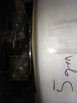

Почему так чисто? :fear:

Не знаю... А должно быть грязно? :hez:

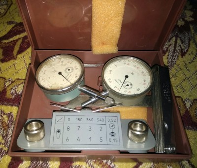

Купил на Авито себе небольшой подарок. Хотя все сводится к тому, что подарки в итоге для машины :psih: Это приспособление 88700, идти долго будет, а пока я уже сделал Эксель таблицу с расчетом зазора по температуре и сж, ну дабы удобно было.

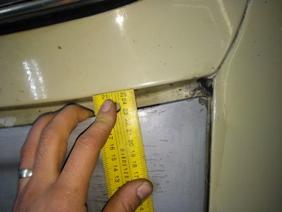

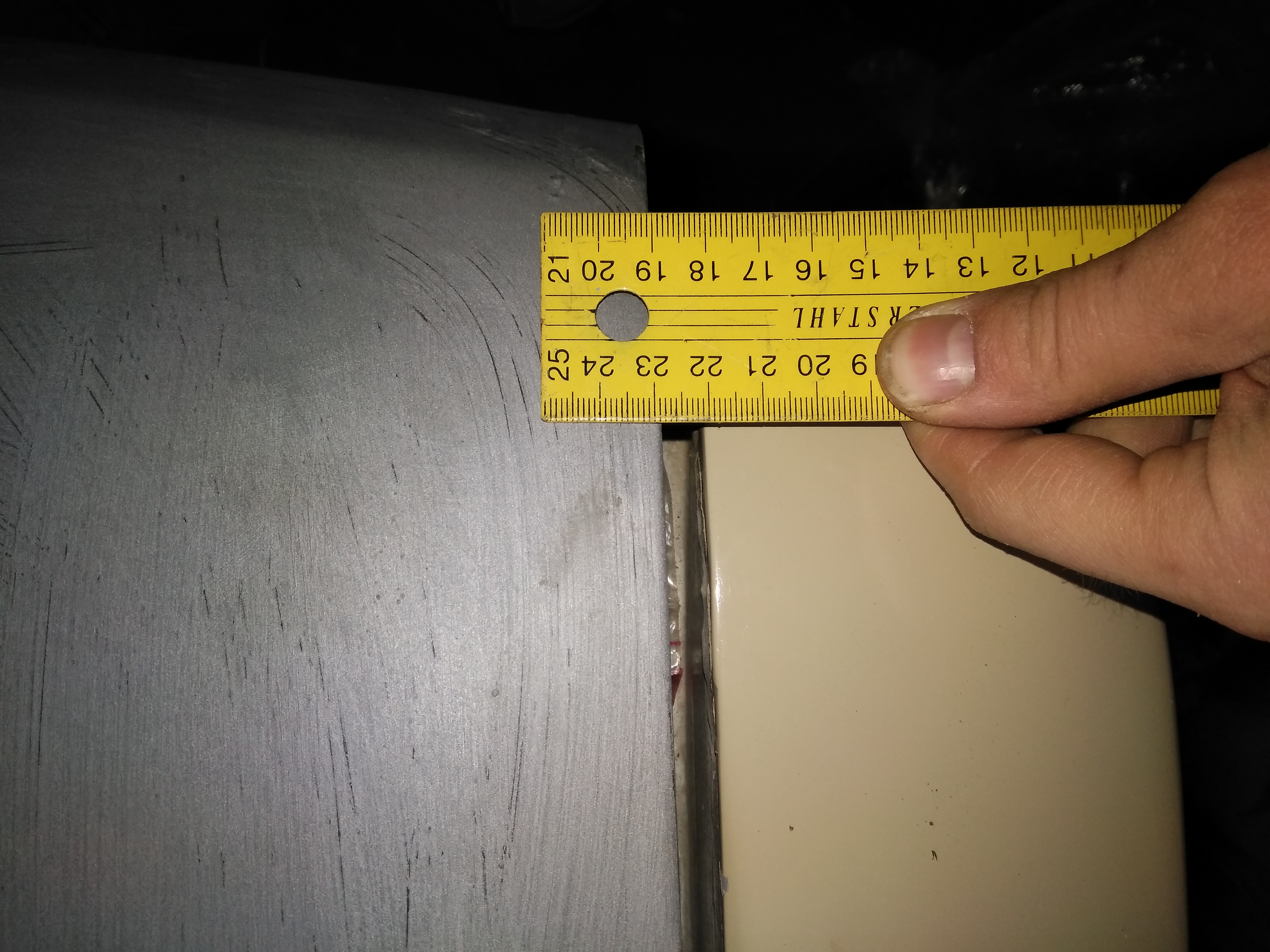

Какой то безпонтовый капот, геометрия так вообще не та :eptel: его двигать надо назад, а дальше только петли сдвигать на 15мм
Если с одной стороны зазор выставить, то с другой 5мм не хватает
А фирменного "клюва" и вовсе нет
Родной капот строго в 5мм укладывается по зазорами...
Отложил его пока в "долгий ящик", как минимум до тёплой весны...

Забрал наборчик :hitro: Вложил туда щупы, а то где попало лежат.
