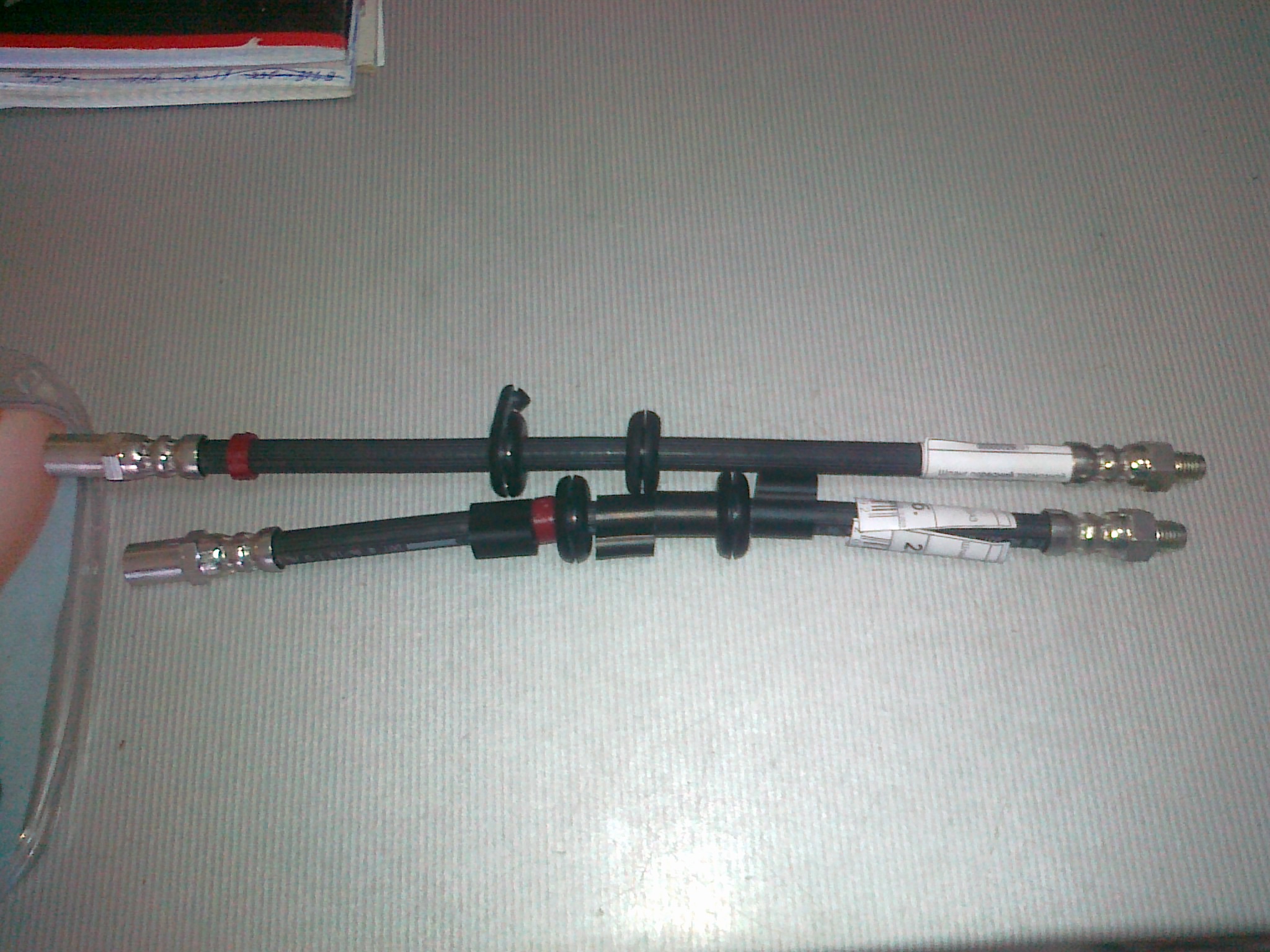

Заменил сёнь передние тормозные шланги, без слёз на них смотреть нельзя было. Взял от Ш-Нивы, они длиннее родных на 15мм, радиус загиба в верхней точке более плавнеЕ получается при «отбое» колеса вниз. 40 минут на одну сторону с прокачкой. Все шесть «гаек/штуцеров» открутились без проблем правильными и новыми ключами, закрученные на заводе в феврале 2010 года. Пробег 40 000км. Тормозуха вытекала свежая, светлая (менял её год назад) и не стал я разбирать цилиндры по совету Антона, поленился.. износ колодок «ровный», потом мож созрею..
