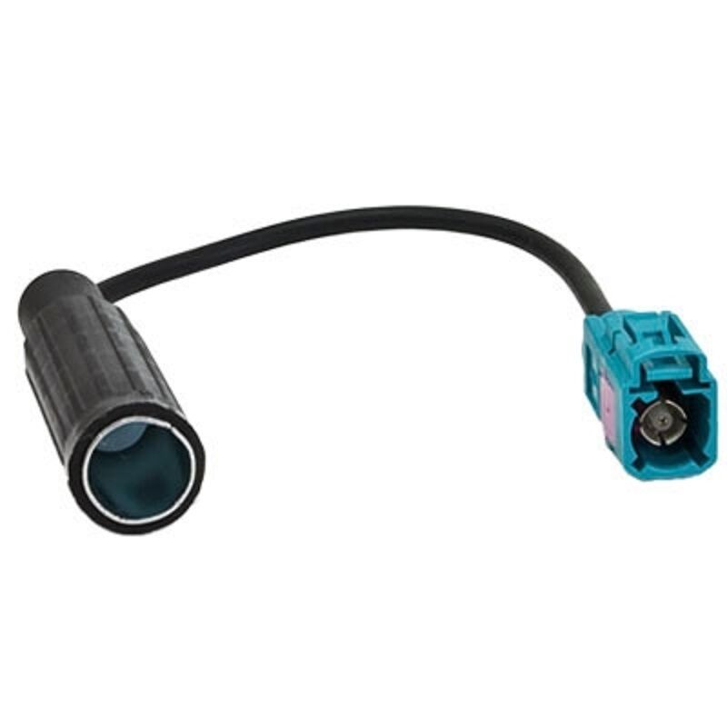

Да центры есть, да и разъем этот у меня есть. Я просто искал именно готовое изделие, т.е. антенну с Весты и провод от антенны до магнитолы. Я у себя в Форде чуток поменял магнитоллу на более свежую, а под неё уже нужна активная антенна. На фордах есть готовое решение, но там задействуется обогрев заднего стекла, поэтому я хотел пойти по более простому пути, поменять свою антенну, на антенну с Весты.

metallict422 писал(а):
Чт май 16, 2019 9:49:17

Уголок вестовода
Непрочитанное сообщение metallict422 » Пн июн 03, 2019 7:11:33
рустем, не, не оно. На Весте с завода стоит переходник наподобие такого
только более длинный. По факту это переходник din - fakra (мама - мама). Разъем din расположен в правой стойке, ну а fakra в приборке. Я так и не нашел заводской артикул и изделие в продаже, поэтому обзавелся разными материалами и приготовился к пайке, но пока времени свободного не было...

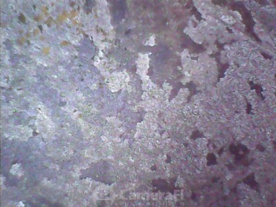

Непрочитанное сообщение zalex » Вт июл 09, 2019 21:24:13
zalex писал(а):
Ср июн 19, 2019 3:59:10
Буду настаивать на переклейке стекла.
Доблестная Липецк-Лада сначала пообещала решить вопрос в течение двух недель. Решение - переклейка стекла. На исходе срока - тишина, начал сам копать, звонил и дилеру, и на завод. Ответ - стекол нет на складе, должны появиться в конце июля. Короче, завели они меня на большой круг, да и возразить мне нечем - закон предусматривает срок ремонта 45 дней. Машина стоит две с половиной недели. Сейчас она уже нужна, очень нужна. Предлагал дилеру согласовать как временную меру заливку герметиком по периметру - отказ, они должны зафиксировать на фото срезанное стекло и отправить на завод. Если на стекле будет незаводской герметик - автоматический слет с гарантии. Предложили два варианта - залепить малярным скотчем и ездить (утопия) или ставить машину на прикол до появления стекла. Завод кивает на дилера, дилер на завод. Звонил и говорил много, все без толку.
Плюнул на эту тему, нервы дороже. У товарища был опыт герметизации текущего лобового стекла на калине, купленной с рук. Использовал он герметик
отлично помог, держит уже больше года. Он мне его и одолжил. У меня только случай сложнее, периметр крайне сложно рассмотреть, туда просто не подлезть, мне помог эндоскоп из поднебесной. Нашел два места возможной течи, как раз места "стыковки" жгутика. Герметик наносил тоже "прицельно", под контролем через эндоскоп. Положительный результат был достигнут со второго подхода. Течь ликвидирована.
А может это и неплохой вариант, стекло сохранено родное, карманов для сбора влаги и грязи удалось избежать, неизвестно, насколько прямые руки у спеца из Липецк-Лады, ну и главное - время.
