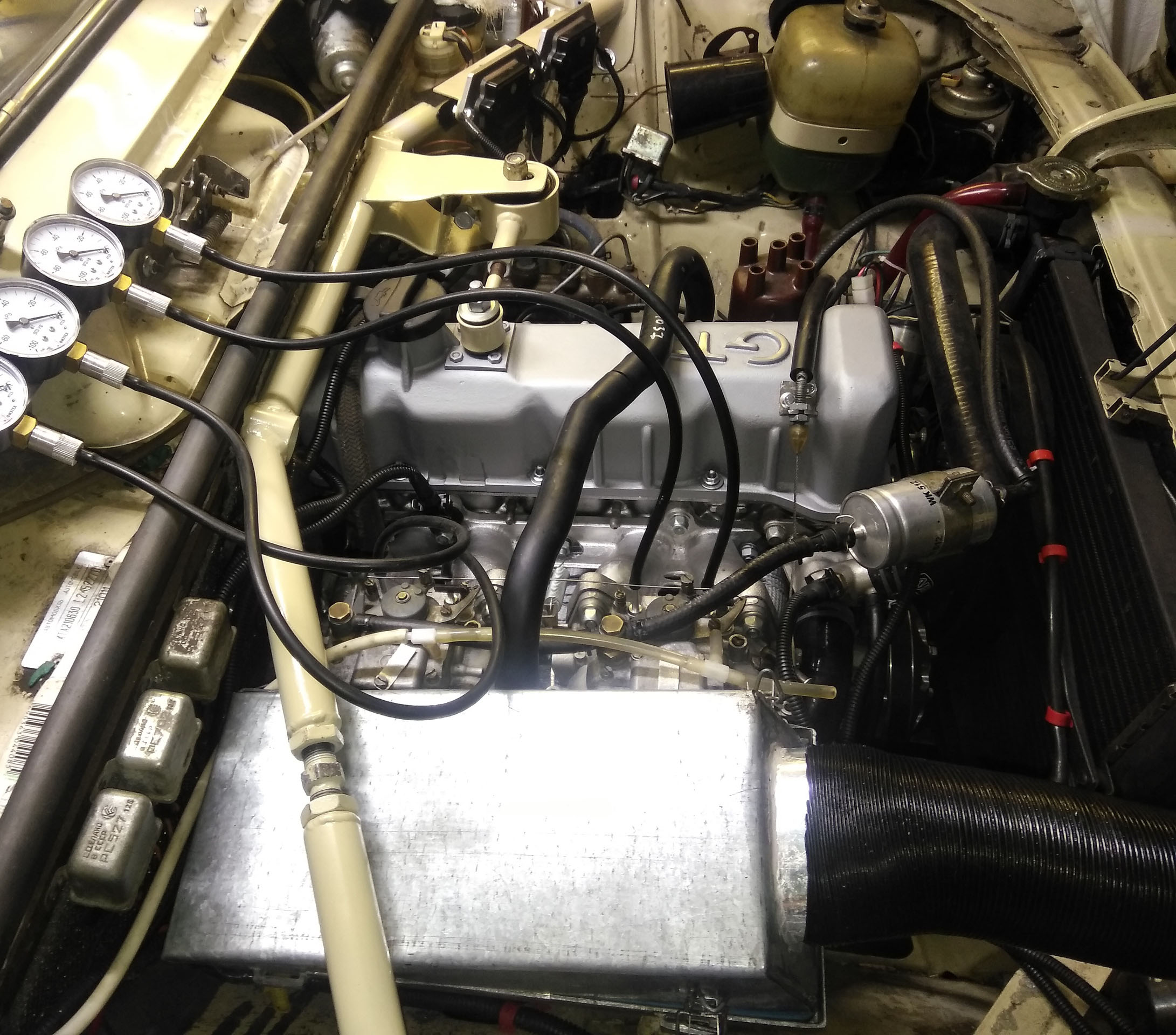

Помозговав принял решение, что нужно менять прокладки коллектора, а для этого снимать выпускной коллектор, что позволит сразу его покрасить(термостойкой 800°), а если я буду красить, то почему бы лентой не затянуть? Он у меня из чернухи и просто так тянуть не хорошо, а так то...Заказал базальтовую ленту, до конца недели должна придти, а в столице брать её же от 1800(+дорога или доставка)... Дороговато.
Заказал тут.
Буду хомутать проволокой(надо купить, может медной буду), сделаю хомутатель какой-нить, а за это время надо будет привести всё в порядок, ибо растяжку красить, клапанную крышку тоже, попутно нормально прикрутив кронштейн акселератора, а не на герметик, сделаю нормальный теплоэкран(типа как не шевике) ну и по мелочам там как раз на пару дней делов.
К этому я пришёл после раздумий, ведь гиб коллектора у меня начинается как раз на уровне фланца впускного коллектора и карбюраторов, ну тут как ни крути, но нужно изолировать и одной жестянки будет мало...
Так я испытывал. Конечно ощущения уже совсем иные и по звуку впуска и по тяге - как на инже по плавности, но круче, ибо горизонталки не сравнимы уже с инжектором, это ближе к дросселям, только чуть хуже на низах ввиду зависимости образования эмульсии от скорости потока, а не давления в рампе.

Сам порой в шоке :psih: Но тросиковый привод так до меня никто не реализовывал, ну как и многое, зачастую приходится придумывать всякие штуки. Кстати, опора вообще решает, я сожалею лишь, что раньше не приспособил.
Снял коллектор, домой притащил, чищу потихоньку(жарко-плоская крыша, пятый этаж), он вроде не ржавый и кажется даже крашенный, точно сказать не могу, я его покупал лет 10 назад и он уже тогда был б/у LOL Но качество сварки на уровне, ни с каким клубтурбо(из того что в руках держат) и не сравнить, всё четко, ровно, аккуратные гибы.
Прокладки и правда кончились и если на вид всё норм, то сняв стали видны ступеньки между коллекторами, на десятки две их сжало-места прижима. Герметик на прокладке :rlc: Типа перестраховался когда ставил горизонталки, но я не любитель вообще таких вещей. В каналах уже нарезана резьба и будут заглушки.
Мотать видимо буду 2-3 раннеры вместе, ибо расстояние маленькое между ними :eptel:
Удалось многое осмотреть, что ранее не видно было))
Греется коллетор конечно не хило... СТП Акцент спалился нафиг, хотя специально клеил с фольгой, но что-то мне подсказывает, что это после установки экрана, поскольку я не помню, чтобы так печально было, даже вибра как то скукожилась, хотя клеил стык-в стык.
Ну заодно осмотрел как подключил стартер, на ощупь практически делал, и меня устраивает :thumbsup: Стартер кажись тот, что выкинули, ну из мусора в общем, типа не стали чинить, по этому вид у него потрепанный. Хм.. Может даже сниму, почищу, покрашу, обслужу, пока доступ хороший :psih:

Пока жду ленту, думаю на счёт прокладок... Хотел купить фирмы "Квадратис", такая, целиком металлическа, ну типа армированная снаружи, но долго ждать и... Я купил обычные, но также у меня лежала от Шеви-Нивы и там вот прокладка мне всем нравится кроме яйцевидной формы впускных окон, ибо меня смущает 2мм прижим сверху впускным коллектором, да и выпускные окна я бы исправил, а тут они ещё и побольше(на 2мм), как мне надо и я подумал - а почему бы нет?...
Понеслась!
Кольца родные, маленькие(большие более аккуратно демонтировал)
Для меня неожиданно долгим оказалась подгонка прокладок под новые кольца, жуть какая то...
Более-менее получилось и сделал ровно так, как хотел-широкими кольцами наружу(к коллектору, ибо у него вход на 1мм шире и чуть ассиметричен с головой). Прокладка 21214 чуть толще и колечки немного скривило в тисках(тупо фиксировал) по всей плоскости в гармошку, но не думаю, что это как то повлияет сильно, зато теперь я спокоен, что подогнано более четко будет. Даже не знаю, делал ли кто такую фигню до меня? :rlc:
Покрасил коллектор, слоёв 5-7(баллон краски 400грамм, до 650градусов), жирненько выходит, но так и хочу, чтобы краска спеклась нормально и полностью всё закрыла. Также ещё баллон лежит, чтобы покрасить коллектор уже с лентой и один баллончик про запас(наверно на клапанную крышку часть пойдёт).
Ну также растяжку покрасил. Дошли уж руки, тоже часа два готовил :rlc:

Пока не было термоленты, я занимался другими мелочами... Наконец то отчистил клапанную крышку, ожидал, что будет сложнее, но начал со смывки краски и как то легко пошло.
С помощью болгарки и кордщётки вышло очистить так
Ещё смывка и зубная щетка.
Покрашена. Позже я её запёк в духовке(как хорошо, что новая плита ещё не подключена-руки не доходят), для придания масло-бензо стойкости . На зачистку крышки ушёл примерно час, без учёта покраски и ожидания работы смывки... Серебристый конечно даже не старается скрывать огрехи литья, которые я счищать вовсе не планирую(на это недели уйдут)... Да ну и ладно.
Пришла лента и я приступил к замотке...
Замотанный коллектор был обожжен и покрашен. В идеале нужен второй слой тонкой ленты, закрепляющий, но найти у нас такое... Не развита ведь правильная технология.
Подогнал каналы
Так сгорела та часть шумки... Ужас... Кусок заменён на акцент премиум(обычный кончился).
Ну и примерно в сборе так. Уголок с коммутаторами уже закреплен винтами и по мелочам всё так же остаётся...

Эх, как же приятно слышать эти хрюкающе-булькающие звуки которые издают карбюраторы-супер!
Поигрался с уровнем, качеством, синхронизацией и вроде как направление настройки понял, едет конечно хорошо :-J Надо мозги настроить немного поиграашись с картами и исправить косяк с недостатком массы (сам же вычудил), чтобы перестали сыпаться ошибки, да опробовать вновь. Конечно другая машина...
Хотелось бы ещё замерить расход по окончанию настройки, но субъективно-больше не стал.
