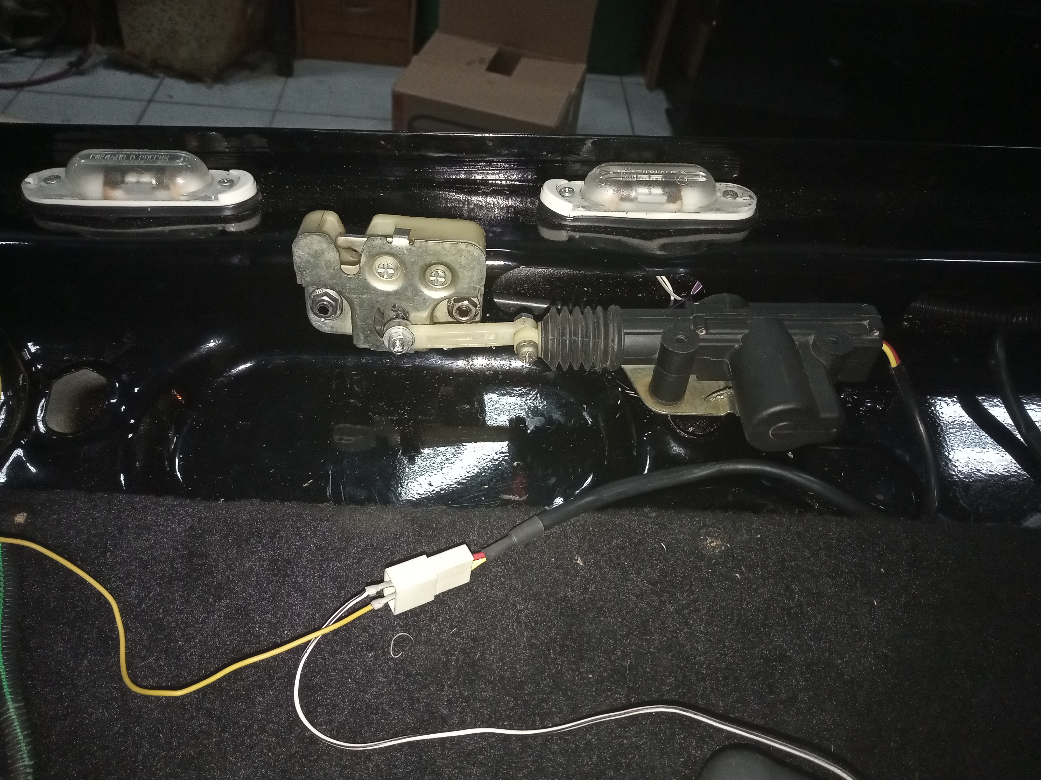

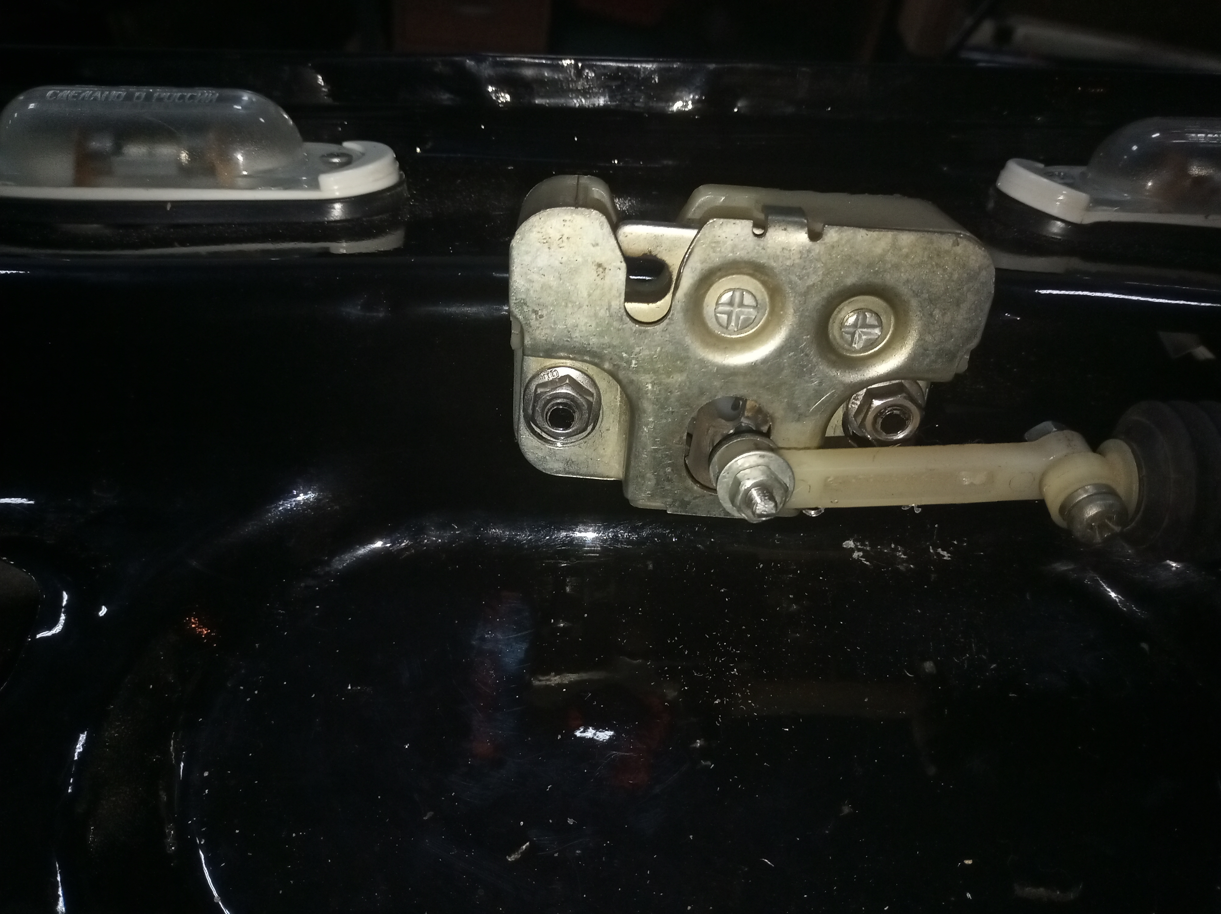

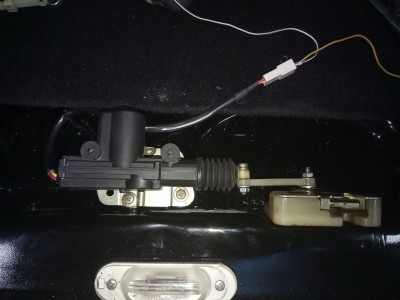

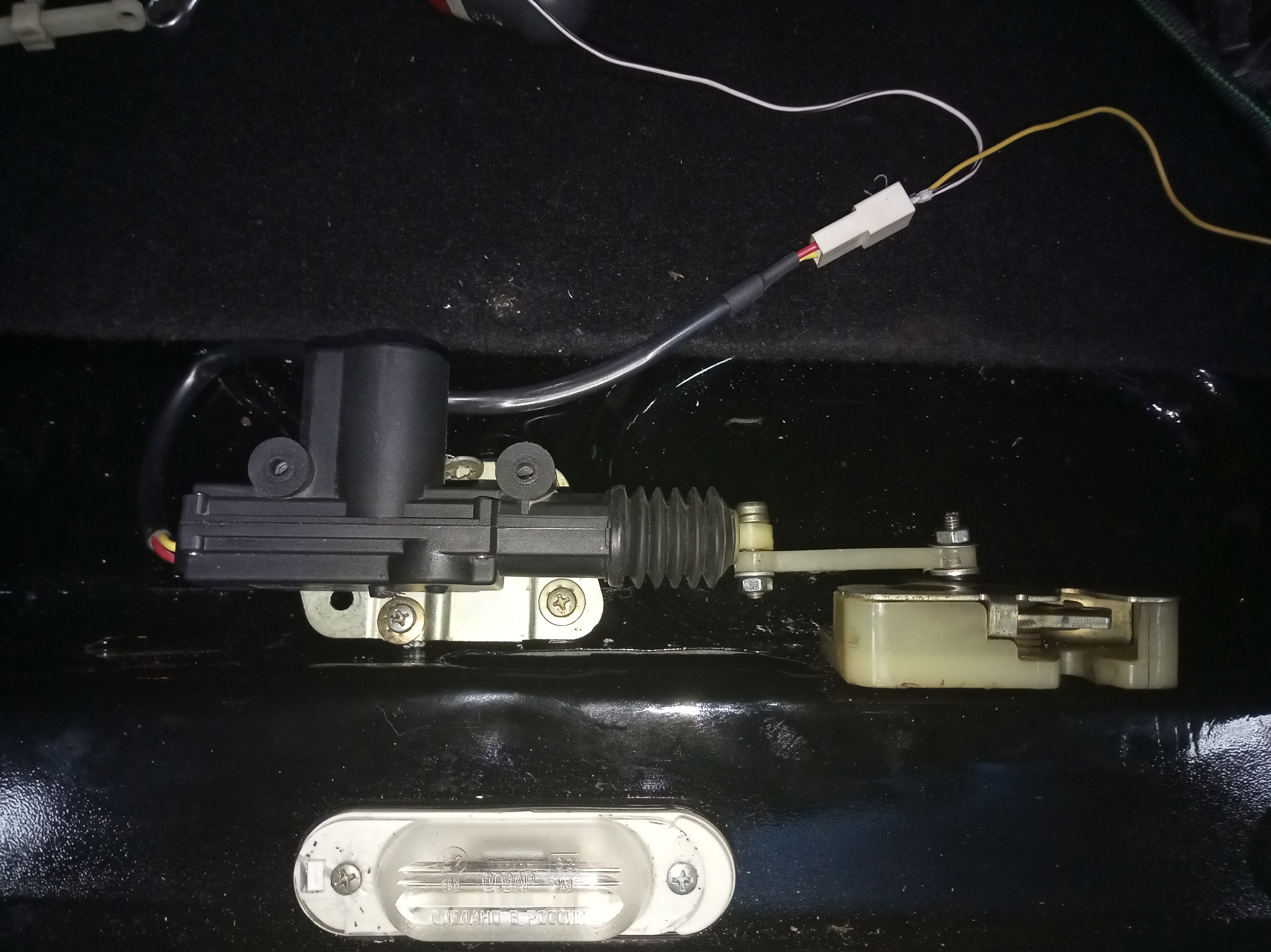

Непрочитанное сообщение illuzion » Пт окт 25, 2019 5:33:57
привет люди...очередная доработка,,,,возможно на просторах интернета куча доработок,,,но,,,,,,,вот это но и убивает,,,мало кто стараетса делать,,что то похоженное на заводской вариант......первое что сделал это начал все с багажника закончу все там а потом перейду постепенно в перед,,,,поставил электро привод на багажник,,,,все детали от 2112 даже сама планка на чем сидит сам моточик,,,

Сообщения: 12737
Tuning vaz 2107-greece
Непрочитанное сообщение Haris22 » Пт окт 25, 2019 15:37:59
Машина бежевая, а почему багажник черный? :hez:

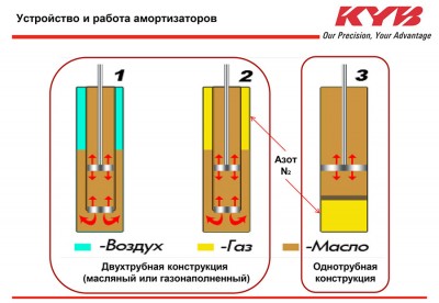

Непрочитанное сообщение гость » Вс окт 27, 2019 22:09:57
illuzion, в прямом смысле - одна труба, а не две. Особенность - только они гасят выбрации с малой амплитудой.
Непрочитанное сообщение illuzion » Пн окт 28, 2019 22:00:28
так и не понял что такое однотрубные амортизаторы,,но у меня как раз такие как у вас на фото газовые каяба и желтые монрое есть
Непрочитанное сообщение гость » Вт окт 29, 2019 14:19:58
Визуально 1-трубные тоньше 2-трубных.
