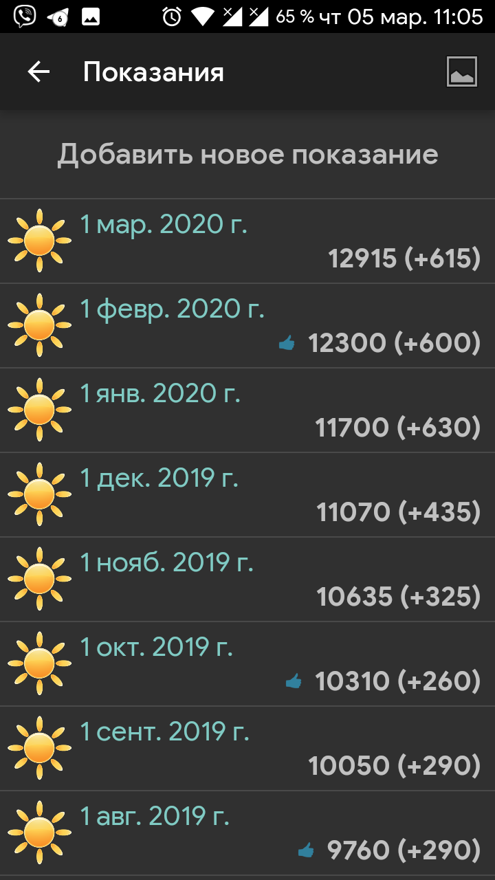

Вот этим пока и занимаюсь, наблюдениями. Причем, свечение не исключается, но при нормальной динамике закрою на него глаза. Пока результаты меня не удовлетворяют. В эту ночь работали котел + осушитель + холодильник, с 23 до 7 утра расход 5 кВт, считаю, что многовато. А с 19 до 23 хавало вообще по киловатту в час, но это время интенсивного использования электричества и все-равно - много.

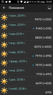

Ну это еще вменяемые показатели. Конечно, еще и от времени года зависит. У меня примерно так было еще на старом счетчике, до декабря 2018
Отправлено спустя 2 минуты 39 секунд:
Потом поставили этот новый импульсный счетчик, показание немного подросли и держались в районе 400 в месяц, ну зимой почти 500.
Отправлено спустя 1 минуту 37 секунд:
Ну а последние три месяца вообще какой-то беспредел творится... :hez:
